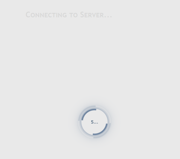

    Bei einem Verbindungsversuch wird mir folgendes Angezeigt:
    Es kommt keine Fehlermeldung oder so was, die Sekunden werden einfach von 10 - 1 heruntergezählt und beginnt wieder aufs neue.

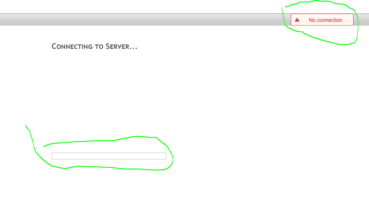

    Öffne ich de VIS EDITOR dann bekomme ich die Meldung:
    Oben rechts steht kein Verbindung und der Fortschrittsbalken bleibt so wie gezeigt.

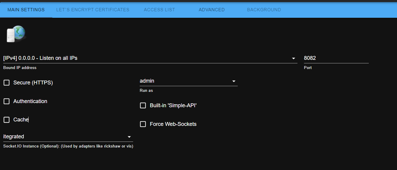

    In der WEB Instanz sieht wie folgt aus:
    Es wurden keine Änderungen an den Einstellungen vorgenommen. es lief ja bis zum Update:

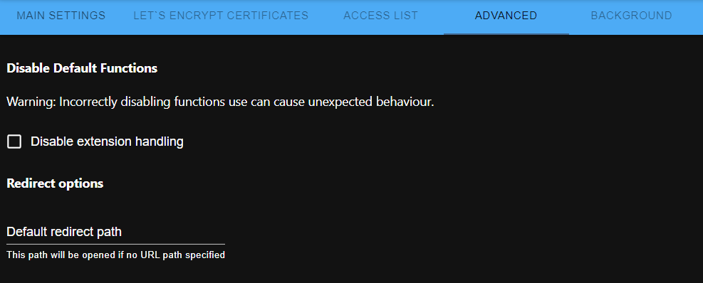

    Noch ein kleiner Blich in die VIS Konfig:

      sigi234S Online
      sigi234S Online
      sigi234
      @flooxeno
      https://forum.iobroker.net/topic/51956/neue-web-4-0-und-socketio-4-0-beta-latest-zurückgezogen?_=1643622332298
      Immer Daten sichern!

        F Offline
        F Offline
        FlooXeno
        @sigi234 vielen lieben Dank.
        Ihr seit super :)
