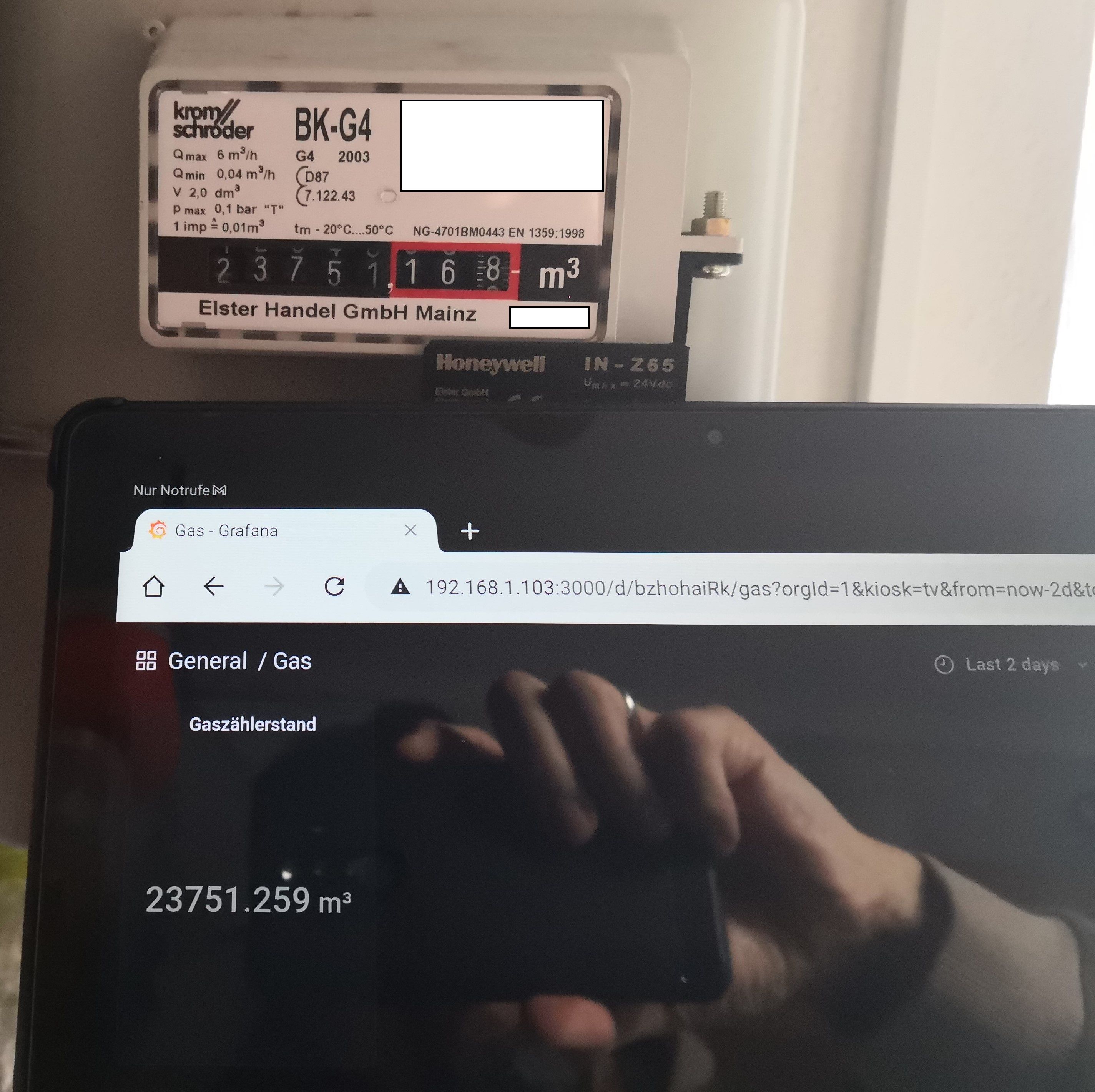

    ich habe einen Elster Impulsnehmer an meinem Gaszähler über die GPIO Schnittstelle am IOBroker.
    Verbunden mit der InfluxDB auf Grafana visuallisiert.
    Soweit so gut..... es läuft alles.
    Jetzt trage ich meinen aktuellen Gaszählerstand (drei Stellen nach dem Komma) im IOBroker ein und er startet zu loggen.
    Nach ein paar Stunden ist der Wert unterschiedlich zur Anzeige auf dem Gaszähler.
    Hat jemand dazu Erfahrungen gemacht wie man das syncronisiert?
    Marco

            Ich habe einen Elster Impulsnehmer IN-Z65 am Zähler montiert. Dann habe ich das Ganze mit einem Pulldownwiderstand an der GPIO Leiste angeschlossen und dort wird geloggt.
            Dann habe ich eine InfluxDB und Grafana installiert und eine Darstellung eingestellt.

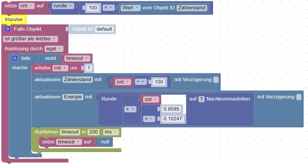

                  Mit diesem Script...... vielleicht liegt es daran?
                  (Edit)
                  Bei nochmaligen Betrachten...... könnte es sein das ich den Gaszählerstand nicht um 0,01 erhöhe sondern wie auf dem Zähler 0,001 ?!

                    @marco-be sagte: Mit diesem Script.
                    Laut Datenblatt beträgt die Mindestimpulsdauer nur 250 ms. Können die GPIOs so kurz triggern?
                    Du solltest Zählerstanderhöhung und Umrechnung in kWh innerhalb eines Triggers vornehmen. Etwa so:
                    Der 200-ms-Timer dient zum Entprellen.
                    @marco-be sagte in Gaszählerauswertung nicht synchron mit Zählwerk:
                    Laut Foto sind es 100 Impulse / m³. Das rechte Rädchen erzeugt bei jeder Umdrehung (= 10 l) einen Impuls.
