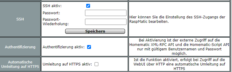

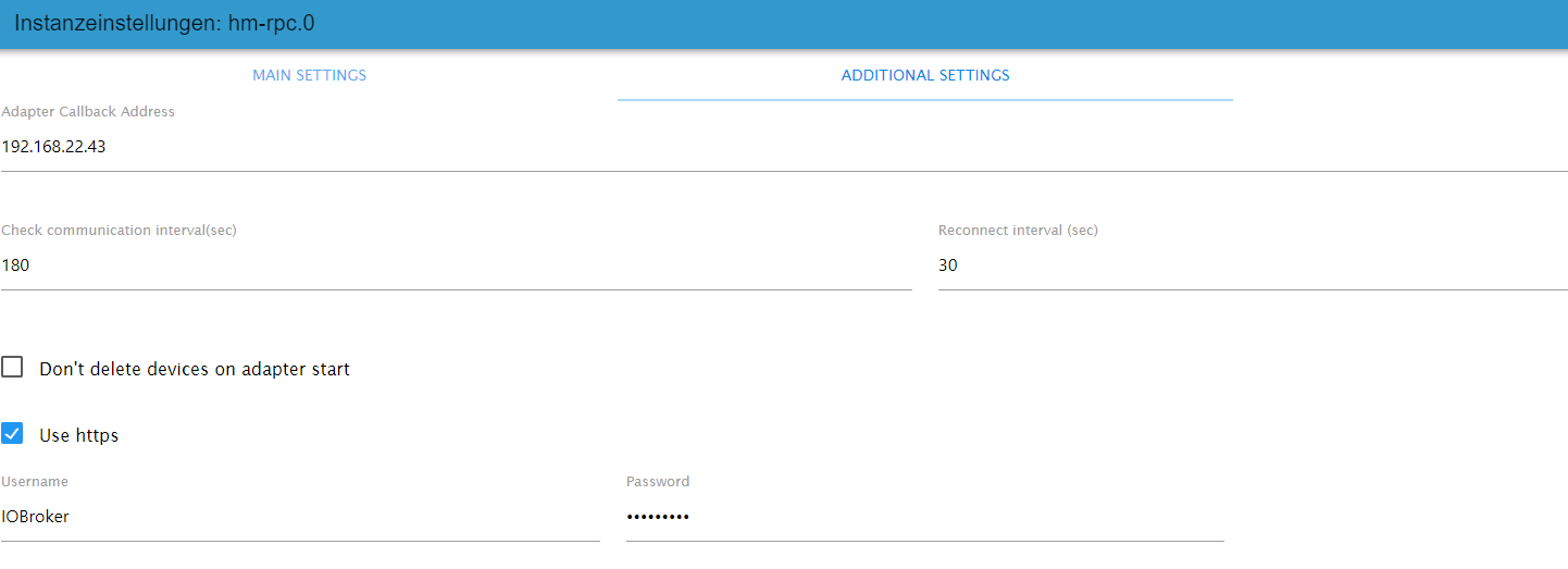

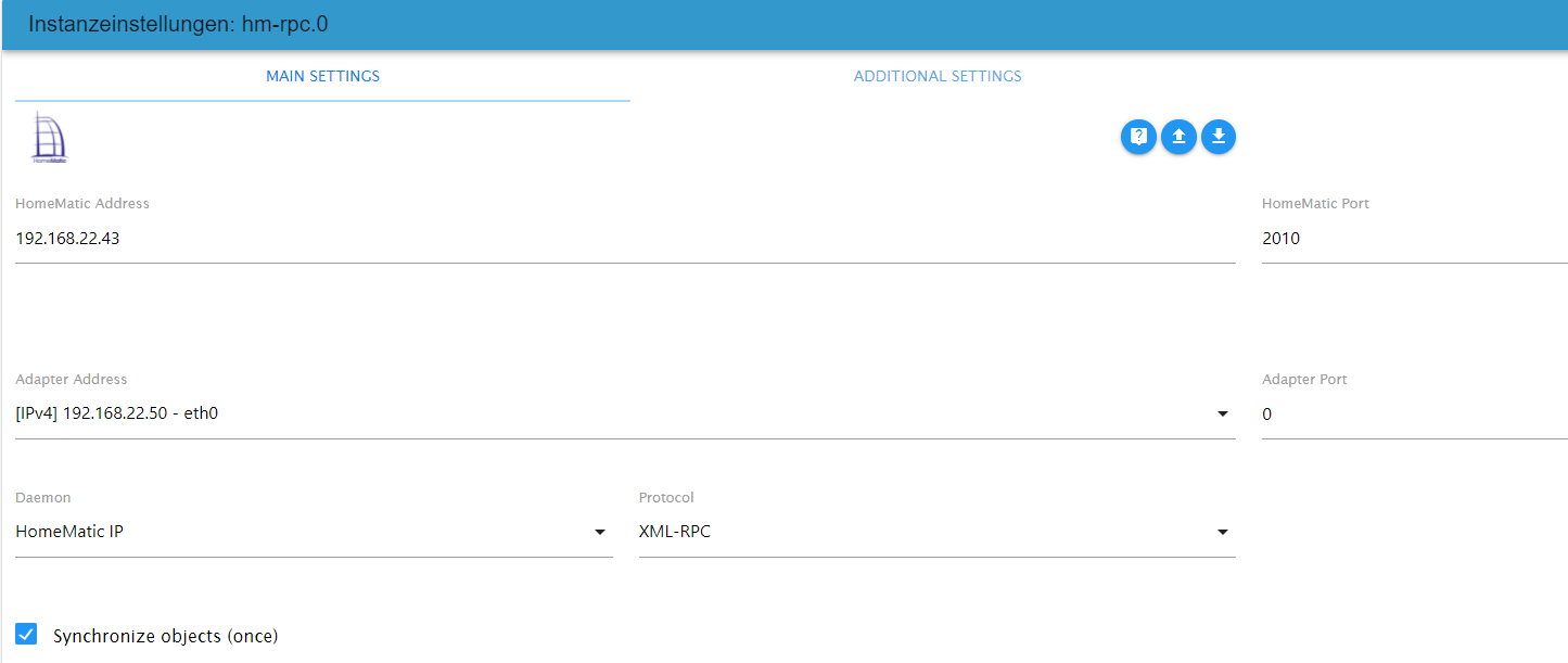

      @mike-2
      Falscher Port für https. Richtig: 42010
      Falsche Callback Adresse: Leer lassen oder IP-Adresse von ioBroker
      Siehe Doku
        Mike 2
        Hi paul53,
        Danke für deinen Rat. Habe Port umgestellt und Callback Adresse gelöscht. Leider immer noch das selbe

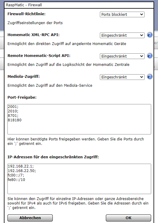

            @mike-2 sagte in HM-RPC keine Verbindung:
            Auch den Port 42010 in der HM-Firewall freigegeben?

              @mike-2 Hast du nur eine Homematic IP Instanz?
              Versuch mal eine zweite:
              0 machst du rfd Domane
              1 machst du Homematic IP Domane
              Ohne die rfd hat es bei mir auch nicht funktioniert - warum auch immer.

                  Mike 2
                  @Dr-Bakterius
                  Ich habe nun nochmals alles durchgespielt Port freigegeben, alle Portfreigaben raus gelöscht und auf Vollzugriff und Ports offen gestellt. Alles bringt keine Veränderung.

                  Muss ich die Ports eventuell noch separat in der Fritzbox freigeben. Dort habe ich eigentlich eingestellt, dass sich die Geräte die Portfreigaben selbst geben können. Was müsste ich hierzu in der Fritzbox einstellen?

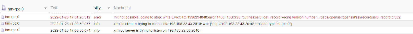

                      @mike-2 im log steht gar nichts??
                      Und der user IOBroker ist auch in der CCU angelegt?

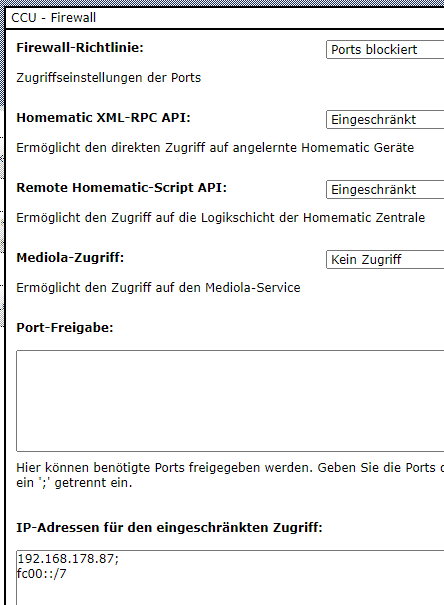

                          @ssw-mcor sagte in HM-RPC keine Verbindung:
                          Port Freigaben habe ich in der CCU Firewall gar keine.
                          Weil es auf die Firewall-Einstellungen ankommt. Wenn man wie @Mike-2 die Ports blockiert, muss man die verwendeten Ports extra öffnen.
                          SSW-mcor
                          @dr-bakterius sagte in HM-RPC keine Verbindung:
                          Anscheinend nicht. So sieht meine Einstellung aus und es funktioniert:
