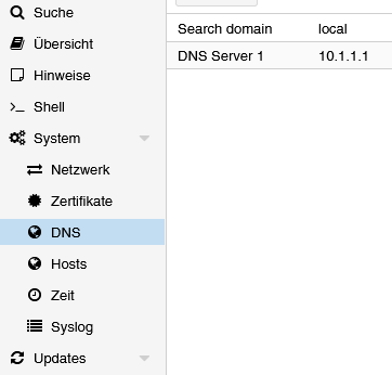

    Da die Probleme mit Beginn der Nutzung von Pi-Hole begannen, auch meine Einstellungen:
    c509de0b-06ee-4232-91e6-cf9af9c8ea49-image.png = Router, andere DNS-Server sind nicht aktiviert.
    Im Router ist Pi-Hole als DNSv4-Server eingetragen sowie als lokaler DNS-Server für IPv4 und IPv6 hinterlegt.
    Hat jemand ein ähnliches Verhalten beobachtet oder kann mir zumindest einen Tipp geben?

      @patrickfro warum gibst du nicht deine Fritzbox oder was auch immer du nutzt als Dns Server in deiner Vm/Proxmox Host an?

        @crunchip Wie meinst Du das? In Pi-Hole ist die Fritzbox als DNS-Server eingetragen.

          @patrickfro
          an der Stelle wären noch ein paar weitere Informationen wichtig.
          Verliert die VM das Netzwerk oder nur die IP Konfiguration?
          Wer ist der DHCP Server in deinem Netz? Pi-Hole oder dein Router?
          Wer ist der DNS Server für alle Clients? Pi-Hole oder der Router?
          Was passiert wenn du folgende Befehle eingibst nachdem die Verbindung weg ist.
          sudo dhclient -vr
          sudo dhclient -v
          In deinem Screenshot ist als Upstream DNS die 192.168.76.1 eingetragen, was ja dein Router ist wenn ich es richtig verstehe.
          Unten schreibst du aber, dass im Router PiHole als DNSv4-Server eingetragen ist.
          Damit würdest du ja einen Loop erzeugen und die beiden senden sich DNS Anfragen ständig hin und her. (Außer du hast im Router noch einen zweiten DNS eingetragen)
          Trotzdem macht es so wenig Sinn. Mit PiHole hast du einen DNS Server im internen Netz. Du brauchst den DNS des Routers nicht, außer er hat Funktionen auf die du nicht verzichten kannst.

            @dert Moin!
            Bin kein Netzwerkmensch und hatte mich an Anleitungen bei Pi Hole gehalten. Macht absolut Sinn mit dem Loop, wobei es mich wundert, dass es trotzdem irgendwie klappte (mit wenigen, aber nervigen Ausfällen).
            Gestern Abend habe ich bei Upload DNS-Server die Fritzbox rausgenommen und statt dessen OpenDNS hinterlegt, kein Abbruch bisher. Vielleicht wars das ja schon. Vielen Dank schonmal.

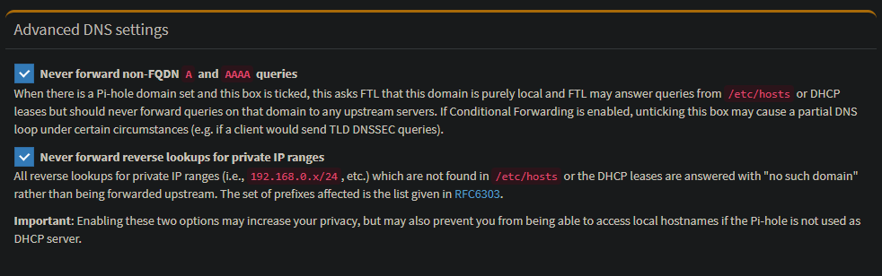

              Leider schon wieder temporärer Abbruch, diesmal jedoch nur 10 Minuten. Zudem hat sich die VM scheinbar wieder selbst verbunden, weshalb ich die Befehle nicht eingeben brauchte.

                Deiner VM und auch deinem Promox Host, gibst du als DNS die IP der Fritzbox
                P 1 Antwort Letzte Antwort

                        für deinen Proxmox Host findest du es direkt in der Gui
                        • D DerT
