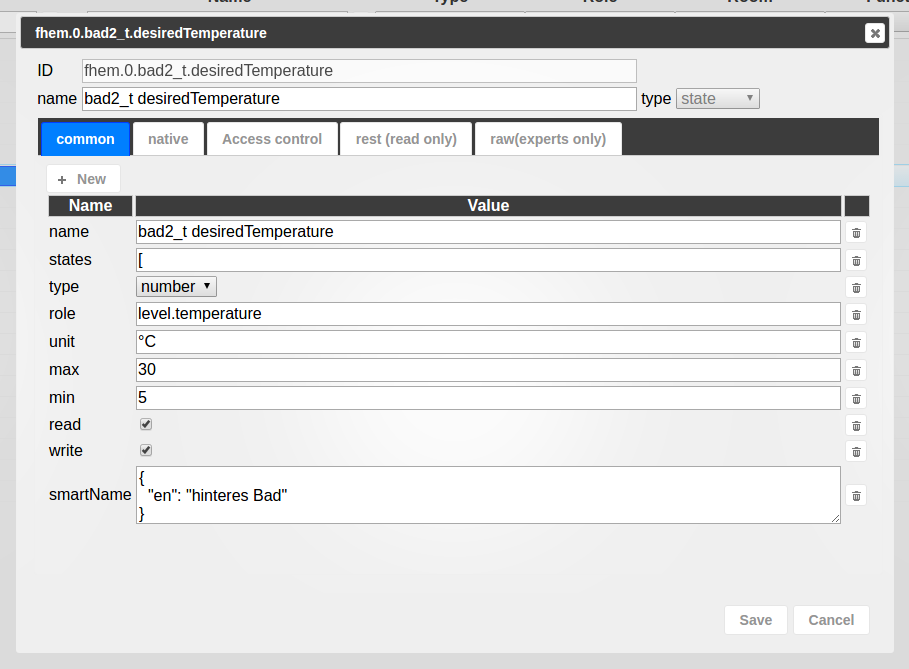

    @magenbrot:
    Den Punkt mit den states probiere ich mal aus, danke. Für was steht denn die eckige Klammer [? `
    Für was die eckige Klammer steht ist mir auch nicht klar. Wird beim Import von FHEM so gesetzt.
    Mit der Klammer lääst sich der Wert unter Objekte nicht manuell ändern. `

      so, ich konnte es endlich mal auspbrobieren. Leider hat es nicht funktioniert.
      Ich habe in "states" das hier eingetragen: eco, comfort, boost, auto, off, on. (auch mal nur mit Leerzeichen getrennt. Eine Steuerung über Alexa war damit leider nicht möglich. Es kann aber auch sein, dass Alexa hier nur Gradangaben (z.B. stelle X auf 20° und nicht stelle X auf auto) akzeptiert. Kann das jemand bestätigen oder funktioniert es bei jemandem?
