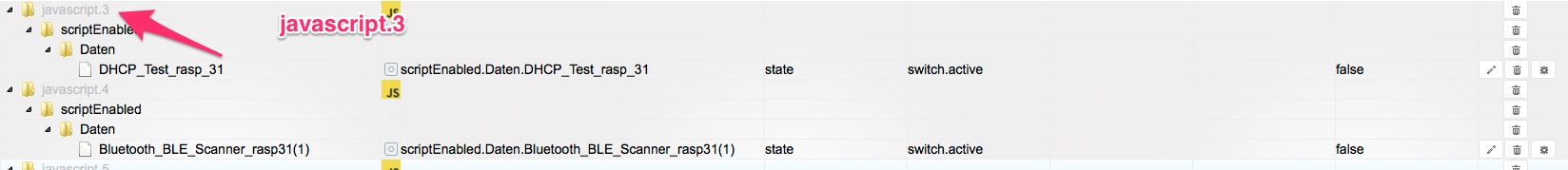

    Der Datenpunkt scriptEnabled scheint beim Umzug von Skripten über die Instanzen nicht mitzuziehen und ist dann nicht funktionstüchtig.
    Das Skript wurde ursprünglich versehentlich in Instanz 3 gespeichert. Dort ist auch immer noch der dazugehörige Datenpunkt für scriptEnabled.
    Das Skript wurde nach Instanz 5 umgezogen und ist dort Aktiv. scriptEnabled ist immer noch in Instanz 3.

      wenn du das skript mal inaktiv und wieder aktiv schaltest, wird dann der neue Enabled Flag angelegt?

        Nein. Es bleibt dann so, wie es ist.
        Ich denke, löschen und neu einrichten wird helfen.
        Wollte den Zustand aber noch konservieren, falls es dazu Fragen gibt.
        Interessant wird sein, ob die "Leiche" (falsche Instanz) beim Löschen bestehen bleibt. Ich vermute ja.

          Kannst DU nochmal genau sagen wie Du es gemacht hast? Dann kann ich das mal versuchen nachzuvollziehen
