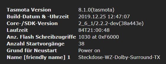

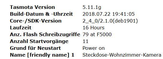

    Ich habe mehrere Sonoff S20 im Einsatz.
    Jetzt habe ich 5 neue Schalter, die aber eine anderen Softwarestand haben.
    Hätte sie alle gerne auf dem gleichen Softwarestand.
    Wie kann ich die 5 neuen S20 auf den Stand 8.1.0 bringen?
    Update habe ich schon versucht, aber nach update mit minimal.bin war der S20 nicht mehr erreichbar.
    Hat jemand eine passende BIN-Datei?
    Möchte die anderen nicht auch noch schrotten.
