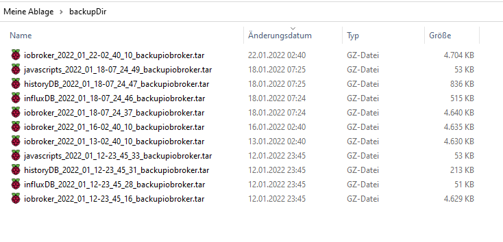

    Ich habe bei mir Backitup eigentlich so eingerichtet das Backups alle drei Tage auf meine Syno und in Google drive nachts um 2.40 geschoben werden. Ich sollte auch ne Telegramm Nachricht bekommen.
    Von den Automatischen Backups habe ich noch nie ne Nachricht bekommen, von den Manuell ausgelössten schon.
    Jetzt ist mir beim überprüfen aufgefallen das auf Google drive gestern nur ein Teil gelandet ist.
    Das mein Speicherplatz auf Google voll ist kann ich mir nicht recht vorstellen, habe ich erst vor zwei Wochen aktiviert.
    Auf meiner Syno ist soweit alles gelandet.
    Ich habe jetzt den Backitup adapter mal auf debug gestellt, mal schauen welche Meldungen kommen.
    Kann ich sonst jetzt schon was prüfen?

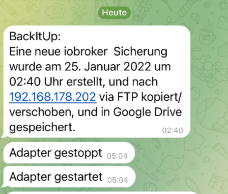

            @tobi68 wie löst du denn die Telegram-Meldung aus?
            Ganz dumme Frage:
            Hast du dein Handy nachts auf nicht stören?
            T 1 Antwort Letzte Antwort
              Ganz dumme Frage:
              Tobi68
              Klar habe ich das Handy nachts auf nicht stören.
              In der Telegram app wird aber auch der Telegram-Adapter Neustart als "Adapter gestoppt" und "Adapter gestartet" angezeigt/gelistet, es macht nur nicht ping und auch die Apple Watch zuckt nicht..
              Auslösen tue ich die mit der Backitup Funktion:

                Sehr seltsam,
                Laut Log, ist alles durchgelaufen, Telegramm Nachricht rausgegangen und auch auf dem Iphone angekommen.
                Werde heute Abend den Inhalt der Verzeichnisse prüfen, und wieder auf 3 Tage gehen.
                Die Einstellung auf 1 Tag und debug ist das einzige was ich verstellt habe.. obwohl letzte Woche hatte ich den Test gemacht und auch mal ein Backup zurückgespielt.
                Das kann aber auch nicht der Grund für die fehlenden Backups sein..
                Edit: Auf NAS und Google sind die entsprechenden Dateien angekommen, die Telegramm Nachricht ist somit auch korrekt.
                Habe wieder auf 3 Tage Intervall gestellt, schauen wir mal

                      Das die Telegram Nachricht nur bei erfolgreichem Backup (bei mir also FTP und Google) kommt, ist auch so gedacht?
                      Von der Erklärung im Adapter her gibt es ja nur Benachrichtigungen oder nur bei Fehlern.
                      Eigentlich müsste ich doch Benachrichtigungen bei Erfolg und bei Fehlern bekommen.
                      Ich bekomme aber nur eine Nachricht wenn beides Erfolgreich gemacht wurde.
