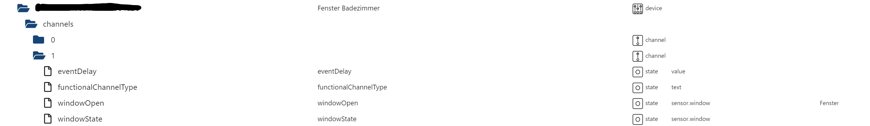

    ich nutze mit dem HMIP Access Point u.a. die Fensterkontakte, welche im iobroker beispielhaft wie folgt aussehen:
    Nun möchte ich per id vom Selektor den Fensterstatus abrufen und in eine Liste schreiben. Das ist erstmal kein Problem.
    Allerdings erhalte ich als Ausgabe immer nur "windowState" - was im Grunde zwar richtig ist, mich aber bei mehreren Fenstern nicht wirklich weiter bringt ;-).
    Am liebsten würde ich auf den Namen vom Oberordner zurückgreifen (hier: Fenster Badezimmer). Gibt es da eine Chance?

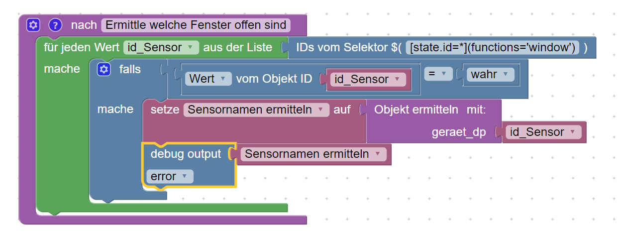

    Mein bisheriges Blockly:

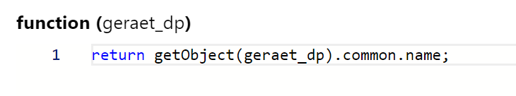

    und die dazugehörige Funktion:
    Vielleicht kann man ja die Funktion anpassen? Nur da habe ich leider noch so gar keine Ahnung von.

          @hinsen2k sagte: Vielleicht kann man ja die Funktion anpassen?
          Siehe hier mit noch einer weiteren Stufe (wegen "channels"). JS-Funktion mit Ergebnis deviceName(id):
              id = id.substring(0, id.lastIndexOf('.'));
              if(existsObject(id) && getObject(id).type == 'device') return getObject(id).common.name;
