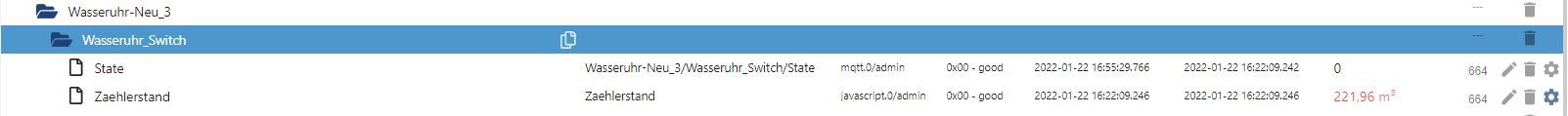

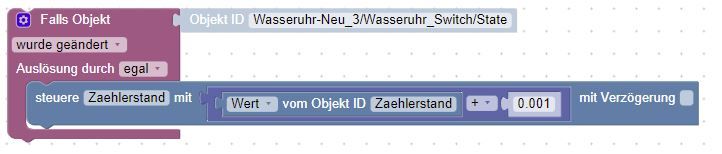

    Ich habe jetzt Wasseruhr, den Stromzähler sowie den Gaszähler mit Sensoren versehen, um die Verbräuche zu dokumentieren. Die Daten kommen per MQTT mithilfe eines ESP8266 zum ioBroker. Hier habe ich dann als "Experte" in den MQTT Objekten eigene Variablen angelegt. Diese Variablen werden mithilfe eines Blockly Scripts gefüttert. Grundsätzlich funktioniert auch alles. Allerdings habe ich bemerkt, dass die Werte in den Variablen sehr viele Nachkommastellen haben, obwohl in der Baumanzeige der richtige Wert (mit 2 oder 3 Nachkommastellen) angezeigt wird.
    Ich habe auf den Admin V5 aufgerüstet. Da wird jetzt beim Erstellen der Variablen kein Konfigurationsfenster mehr angezeigt. Deshalb habe ich in den Objektdaten die unit "m³" manuell eingefügt. Ich bin mir aber nicht sicher, ob das so OK ist.
    Muß ich hier noch irgendetwas anpassen oder kann ich die Nachkommastellen ignorieren?

      @jack01 sagte in Selbst erstellte Variable zeigt zu viele Nachkommastellen an:
      valueAtDeviceReset": 442.9710000000045
      da hast du ein Problem

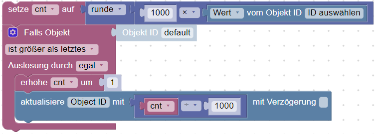

        @jack01 sagte: sehr viele Nachkommastellen haben
        Das ist so, wenn man 0,001 addiert, da 0,001 als Binärwert gerundet werden muss. Addiere besser Integer-Werte:
        J 1 Antwort Letzte Antwort

            OK, danke.
            Das schau ich mir mal an.
            Hans-Jürgen
            Edit:
            nachdem Ihr mich auf die richtige Fährte geführt habe, werde ich mich mal etwas intensiver mit Blockly beschäftigen. Ich habe gesehen, dass ich nicht der Erste bin, der hierüber gestolpert ist.
