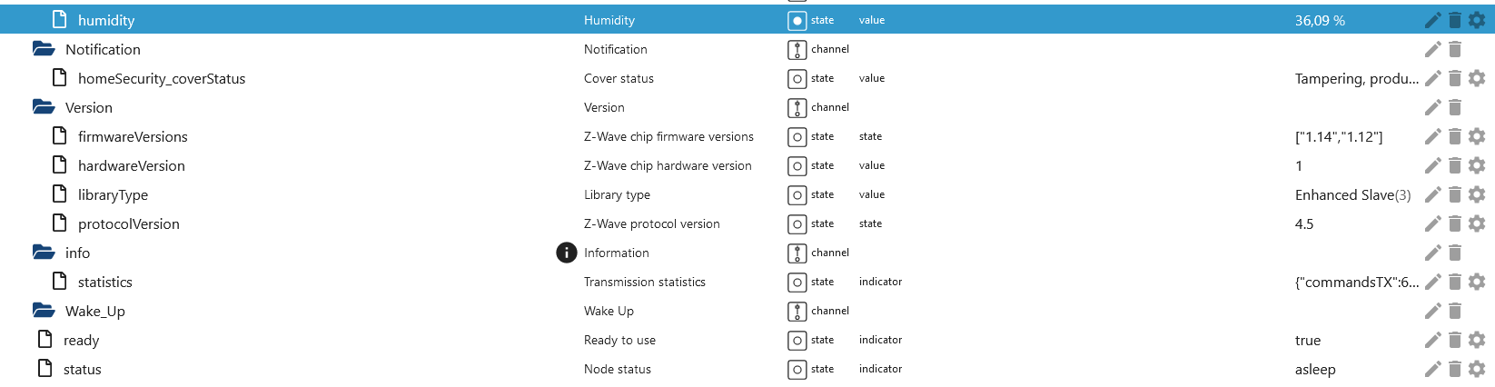

    gibt es hier noch jemanden mit Erfahrungen zu dem Z-Wave Luftfeuchtesensor von Devolo?
    Die Werte die im Default (also direkt nach Inbetriebnahme) angezeigt werden für OperationMode und multiSensorFunctionSwitch scheinen ausserhalb der Definition zu liegen.
    Daher traue ich mich nicht die zu ändern, wobei ich das wohl müsste, um Temperaturen in Celsius statt Fahrenheit zu erhalten...
    Der Humidity Wert weicht bei mir deutlich (7 Prozentpunkte) ab von dem mit dem Eurotronic Z-Wave Temperatursensor gemessenen Wert. Die Frage ist nun, welcher ist richtig?

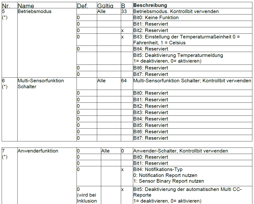

            ich habe nun auch nochmal die Anleitung abgeglichen:
            die Werte stimmen mit der Anleitung überein, aber ich verstehe nicht, warum der angezeigte Wert für den Modus (OperationMode, "33") ein anderer ist, als er von der Bit-belegung her sein sollten:

              @chris299 sagte in Erfahrungen mit dem Z-Wave Luftfeuchtesensor von Devolo?:
              Vermutlich weil das Problem noch niemandem aufgefallen ist und ein Issue eröffnet hat.
              Da ist derzeit nur Bit 3 dokumentiert.

                @alcalzone mache ich gern, aber ich habe noch nicht verstanden, wie das eigentlich sein sollte.
                ein gesetztes bit 3 passt ja auch nicht zum Wert 33 (weder in hex noch in dec) der in der Anleitung genannt ist. Betrifft die 33 diese bit überhaupt? wie muss man denn die Anleitung da verstehen?

                  @chris299 So ganz ist mir das nicht klar. 33 könnte 32+1 sein, aber dann passt das nicht zu den vorhandenen Bits. Am besten im Issue die ganze Anleitung verlinken oder hochladen.

                    @alcalzone hier ist sie:
                    Home_Control_Luftfeuchtemelder_0717_de_online.pdf

                      @chris299 Ja keine Ahnung... Das sieht aus als hätte die Anleitung ein Affe geschrieben. Ich würde die 33 einfach mal ignorieren... Kannst du bitte ein Issue erfassen, dass es nicht vergessen geht, zumindest die zusätzliche Option unter Bit 5 zu ergänzen?

                        @alcalzone done: https://github.com/zwave-js/node-zwave-js/issues/4135
