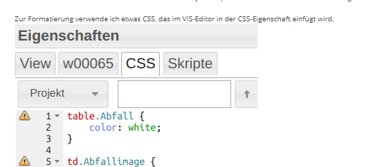

            Sorry, ich verstehe es wirklich nicht. Bis jetzt habe in dem Widget (Basic String) in welchem ich den Inhalt vom Datenpunkt ausgebe in der CSS nichts eingetragen. Muss ich dort den den Code von dir einfügen ODER im Skript?

              bahnuhrB Online
              bahnuhrB Online
              bahnuhr
              @andre-liebgott
              steht doch alles in deinem verlinkten Artikel:

                Andre LiebgottA Offline
                Andre Liebgott
                Stimmt. Anscheinend hatte ich Tomaten auf den Augen.
                Danke für den Hinweis und die Hilfe!
