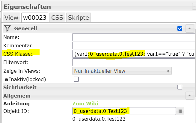

      @sebwirtz sagte in Widget mit animiertem Schatten/Rand (CSS):
      wenn es aktiv ist, so (wie im Link) animiert (Custom-radio-Glow) aussehen.
      im Feld CSS Klasse
      {var1:0_userdata.0.Test123; var1=="true" ? "custom-radio-glow":""}

        @glasfaser said in Widget mit animiertem Schatten/Rand (CSS):
        Wie sieht denn der komplette Code aus, wenn ich als Standard Ansicht z.B. custom-radio auf false umschalten möchte?

          @revobobo sagte in Widget mit animiertem Schatten/Rand (CSS):
          auf false
          einfach den Wert true ändern , auf false :
          {var1:0_userdata.0.Test123; var1=="false" ? "custom-radio-glow":""}
              Moin - das ist mir schon klar - Danke.
              von "custom-radio-glow" auf "custom-radio"
              Konnte ich so nicht erlesen ... ,
              da ich das CSS nicht kenne und es auch ein custom-radio gibt
              {var1:0_userdata.0.Test123; var1=="true" ? "custom-radio-glow":"custom-radio"}

                    @ivan-andric
                    wenn wert ..... und wert
                    Beispiel :
                    {var1:0_userdata.0.1; var2:0_userdata.0.2; var1=="true"  && var2=="5"     ? "#6595c8":""}
