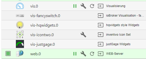

        @sborg Habe einen Leistungswert (Bspw. 5430W)
        den möchte ich per Knopfdruck in der Visu auf 0 zurück setzen?
        Material Design? Ist das ein Adapter /Ein Zusatz?
        das habe ichinstalliert:
        paul53P SBorgS 2 Antworten Letzte Antwort
        • Ben1983B Ben1983

                  SBorgS Offline
                  SBorgS Offline
                  SBorg
                  @ben1983 sagte in Mit einem Button in der Visu einen Wert schreiben:
                  Ja (zu finden bei den Adaptern)
                  Aber ohne Installation müsstest du den "jqui - Button State" haben, der kann es bspw. auch. Einfach dann bei Wert deine 0 eintragen, dann schickt er genau das an den ausgewählten Datenpunkt ;)
