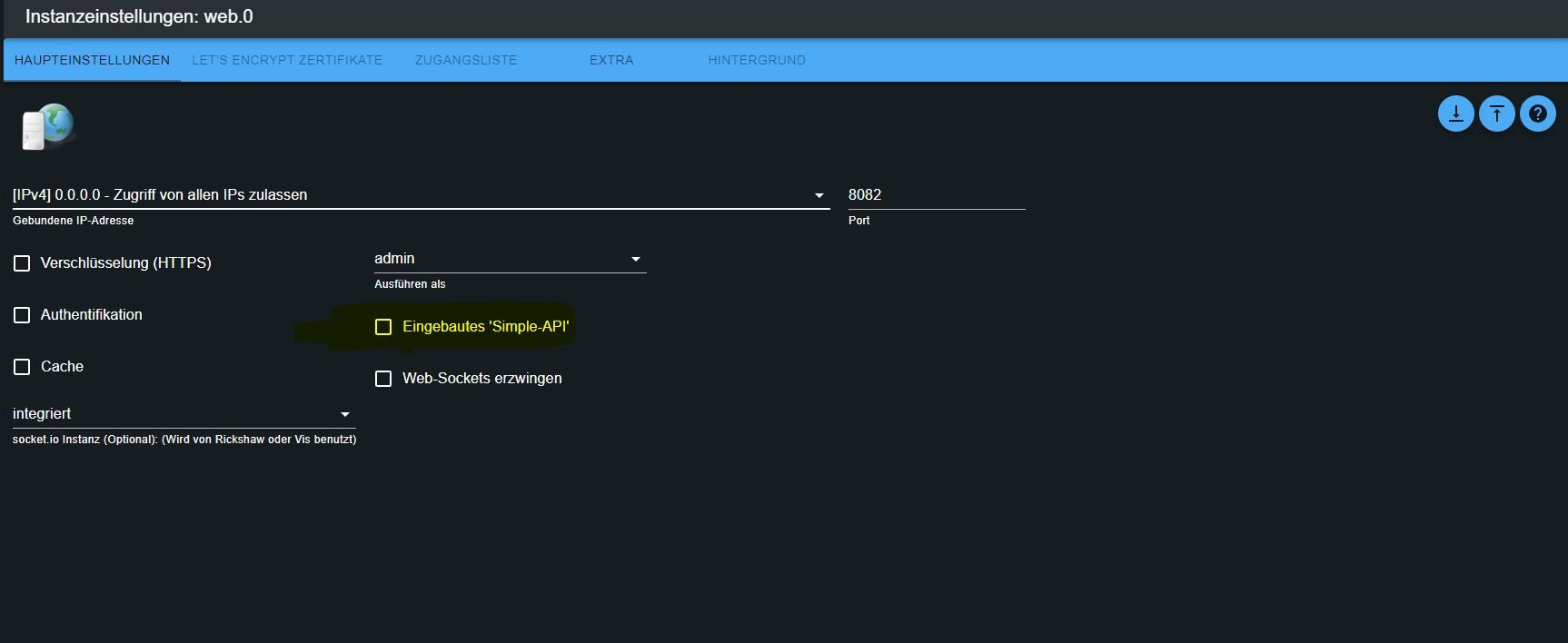

      stockics6
      1. Das heißt, ist aktivieren auf dem "Master" und allen weiteren Raspberrys den eingebauten "Simple-API" Adapter
      2. Gebe den Port 8082 frei?
      3. Erstelle ein Blockly/JS auf alles Raspberrys
      4. Schicke mit dem Befehl, die Datenpunkte an den "Master"
      curl http://<IP_des_ioBroker>:8087/set/<Datenpunkt>?value=<gewünschter_Wert>
      Die Datenpunkte muss ich aber vorher auf dem "Master" erstellen oder?

        @stockics6 sagte in Systemübergreifende Datenpunkte zentral speichern:
        Das heißt ...
        Nein, die Raspis benötigen den Adapter nicht, nur der Master.
        Die Raspis senden dann mit curl an den socket (IP+port).

          @stockics6 sagte: aktivieren auf dem "Master" und allen weiteren Raspberrys den eingebauten "Simple-API" Adapter
          In einer Multihost-Umgebung braucht es keine Simple-API.
          Nur bei Empfänger (Master) muss der Web-Adapter mit aktivierter Simple-API installiert sein.
          Die RasPi befinden sich nicht im gleichen Netz? Dann keine Portfreigabe, sondern VPN!
          Ja.
          EDIT:
          Mit dem Block "request" ohne "curl".
