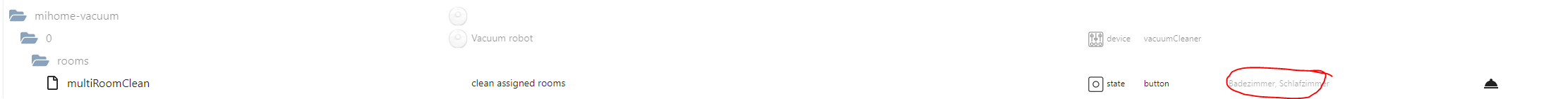

    Ich glaube du hast die falsche Vorgehensweise !
    Die Räume sind doch angelegt.
    Und dort schreibt du in die Räume die du reinigen willst in den DP ".roomclean" ein true.
    Der xiaomi fährt dann die Räume nacheinander an.
    Fazit:
    • Räume durch den Xiaomi anlegen lassen
    • rausfinden welche Nr. welcher Raum ist.
    • und dann ein true in die DP schreiben.
    mfg
    Dieter

      Timo 2
      @bahnuhr
      Hallo Dieter,
      danke für Deine Rückmeldung. Ich verstehe Deinen Ansatz, allerdings sind bei meinem Xiaomi Roborock S7 die Datenpunkte anders. Da gibt es für roomClean nur einen Button und ich kann über roomClean immer nur einen Raum triggern.
      Daher der Ansatz über multiRoomClean

        @timo-2 sagte in Raumzuordnung in Skript:
        glaub ich nicht.
        Ich habe auch den S7. Und meine Datenpunkte siehst du oben.
        hast du denn mittels der handy app schon einmal die räume erstellt ?
        Glaube ich nicht, denn ansonsten wären sie da
        Danke.

          Timo 2
          @bahnuhr Die Räume sind da. Du hast recht. Ich seh bei mir nur das "true" nicht direkt (s. Screenshot oben), sondern dieses Button Symbol. Ich habe jetzt aber testweise mal zwei Räume getriggert. Mal schauen, was passiert, wenn er den ersten fertig hat. Wenn das dann funktioniert hast du Recht und das wäre dann die Lösung.
          Danke schonmal
            Ich habe eigentlich deutlich geschrieben.
            Du musst true in den DP ".roomclean" schreiben.
            In dienem Screenshot sieht man sowas nicht !!!
            Danke.

              Timo 2
              @bahnuhr Verstanden. Sorry hab da etwas wirr geschrieben. Ist schon spät 🙈
              Danke für den Ansatz. Sollte es so hinbekommen. Danke

                          if (v_Error === 18) v_Text = "Suction fan problem";
                          if (v_Error === 19) v_Text = "Unpowered charging station";
                          setState("javascript.0.Geräte.Staubsauger.Mihome_Text_Error", v_Text);

                              Und hier noch ein kleines Script um die DP anzulegen.
                              // Staubsauger -------------------------------------------------------------------------------------------------------------
                              createState('javascript.0.Geräte.Staubsauger.Zone_Arbeitszimmer', true, {type: 'boolean',name: 'Zone_Arbeitszimmer',read: true,write: true,role: 'per Script'});
                              createState('javascript.0.Geräte.Staubsauger.Zone_Bad', true, {type: 'boolean',name: 'Zone_Bad',read: true,write: true,role: 'per Script'});
                              createState('javascript.0.Geräte.Staubsauger.Zone_Büro', true, {type: 'boolean',name: 'Zone_Büro',read: true,write: true,role: 'per Script'});
                              createState('javascript.0.Geräte.Staubsauger.Zone_Flur', true, {type: 'boolean',name: 'Zone_Flur',read: true,write: true,role: 'per Script'});
                              createState('javascript.0.Geräte.Staubsauger.Zone_GästeWC', true, {type: 'boolean',name: 'Zone_Gäaste WC',read: true,write: true,role: 'per Script'});
                              createState('javascript.0.Geräte.Staubsauger.Zone_Küche', true, {type: 'boolean',name: 'Zone_Küche',read: true,write: true,role: 'per Script'});
                              createState('javascript.0.Geräte.Staubsauger.Zone_Schlafzimmer', true, {type: 'boolean',name: 'Zone_Schlafzimmer',read: true,write: true,role: 'per Script'});
                              createState('javascript.0.Geräte.Staubsauger.Zone_Wohnzimmer', true, {type: 'boolean',name: 'Zone_Wohnzimmer',read: true,write: true,role: 'per Script'});
                              createState('javascript.0.Geräte.Staubsauger.Taster_Zone',false, {type: 'boolean',name: 'Taster _ Zone _ ausführen',read: true,write: true,role: 'per Script'});
                              createState('javascript.0.Geräte.Staubsauger.Taster_Muell',false, {type: 'boolean',name: 'Taster _ Muell',read: true,write: true,role: 'per Script'});
                              Danke.

                                @bahnuhr Hi,
                                in dem großen Script gibt und auch in den Wisgest es ja noch ein paar mehr DP's als in dem um die DP's anzulegen.
                                Hast du die auch manuel angelegt oder woher sind die?
                                Z.B. Geräte.Staubsauger.Taster.Home
                                Hast du bestimmtest CSS oder was anderes hinterlegt? Wenn ich die Widgets importiere sieht das so verschoben aus?

                                  @wendy2702 sagte in Raumzuordnung in Skript:
                                  genau 1 thread vorher steht doch, dass du diese manuell anlegen musst.
                                  Und sogar die Scripte schon dabei.

                                    @bahnuhr in deinem Script zum anlegen der DP‘s fehlt zum Beispiel genau dieser aber.
                                    Deshalb die Frage
                                      Deshalb die Frage
                                      Ah, ok.
                                      Musst die Punkte mal durchschauen.
                                      Danke.
