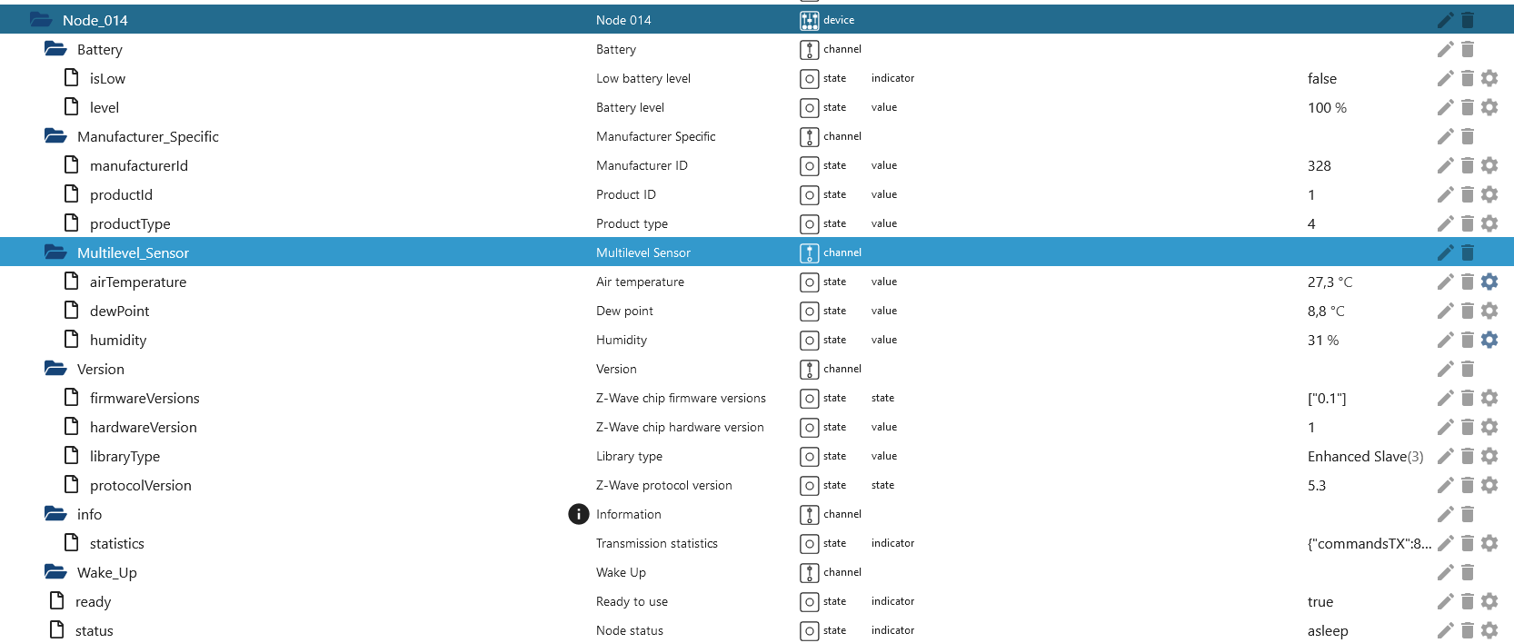

    gibt es hier noch jemanden mit Erfahrungen zu dem Z-Wave Temperatursensor / Hygrometer von Eurotronic?
    https://www.amazon.de/gp/product/B08QJHFQ98
    Er scheint vom aktuellen Z-Wave Adapter nicht vollständig erkannt zu werden (Name fehlt, Configuration Folder fehlt und der Wakeup-folder ist leer). Man kann so auch nichts einstellen, wie das Ding aufwachen und senden soll...
    Aktuell bekomme ich nur alle Stunde einen Wert und auch nur wenn der anders ist als vorher (werksseitiger Default). Das ist mir aber etwas wenig. Laut Anleitung sollte man das aber ändern können.....

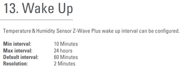

          @alcalzone sagte: Anleitung wäre inbesondere gut.
          Z-Wave Beschreibung ab Seite 11

                    Was genau meinst du damit? Wake Up ist eine CC, deren Fähigkeiten vollständig vom Gerät abgefragt werden. Die wird im Gegensatz zu OpenZWave nicht mehr in den Konfig-Dateien angegeben.

                      @alcalzone sagte: Was genau meinst du damit?
                      Ich kenne mich mit Z-Wave nicht aus, da ich es nicht verwende. Meine Anmerkung bezieht sich auf die Doku von Eurotronic, in der "Wake Up" als konfigurierbar angegeben ist.
                      Wenn es nicht in der Config-Datei angegeben wird, sollte das JSON vollständig sein?

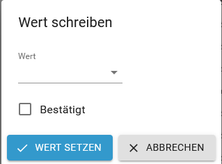

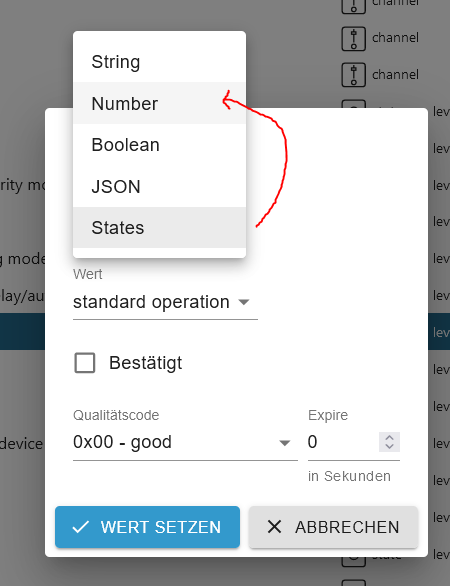

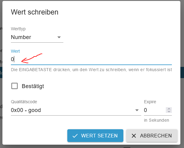

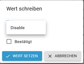

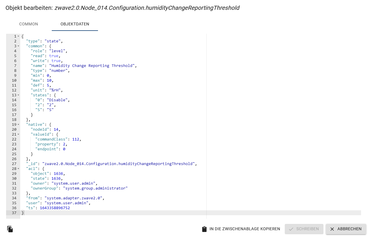

                                @paul53 @AlCalzone ich habe mir die 2.4.3 nun installiert, aber da scheint was nicht so ganz zu stimmen:
                                ich kann keinen Wert eintippen oder auswählen für den Humidity reporting schwellwert, sondern lediglich "disable" auswählen:
                                im iobroker sehe ich auch was anderes als im obigen JSON:
                                "type": "state",
                                  "common": {
                                    "role": "level",
                                    "read": true,
                                    "write": true,
                                    "name": "Humidity Change Reporting Threshold",
                                    "type": "number",
                                    "min": 0,
                                    "max": 10,
                                    "def": 5,
                                    "unit": "%rH",
                                    "states": {
                                      "0": "Disable"
                                habe ich da was übersehen?
                                  "type": "state",
                                    "common": {
                                      "role": "level",
                                      "read": true,
                                      "write": true,
                                      "type": "number",
                                      "min": 0,
                                      "max": 10,
                                      "def": 5,
                                      "unit": "%rH",
                                      "states": {
                                        "0": "Disable"
                                  @chris299 sagte in: lediglich "disable" auswählen:
                                  Lösche das raus:
                                      "states": {
                                        "0": "Disable"
                                  oder erweitere es um die Werte "1" bis "10".
                                    Lösche das raus:
                                        "states": {
                                          "0": "Disable"

                                    @paul53 nicht löschen..bringt nix
                                    @chris299 stelle den wert von Werttyp State auf Number dann kannst du einen Valieden wert eingeben..wenn der ok ist wird dieser auch Bestätigt

                                      C Offline
                                      chris299
                                      @arteck auf "number" umstellen hat nicht funktioniert, da konnte ich dann garnichts mehr eingeben.
                                      ich habe nun die states um die notwendigen Werte erweitert. das scheint zu funktionieren....

                                          @alcalzone ich habe da nicht so eine Auswahl wie in Deinem Screenshot (siehe mein Screenshot oben).... ich konnte das nur in der Object config auf "number" ändern, wo jetzt wieder "state" steht:
                                          edit: jetzt habe ich es gefunden: Deinen Dialog bekommt man im "Expertenmodus" dort geht das dann auch...
