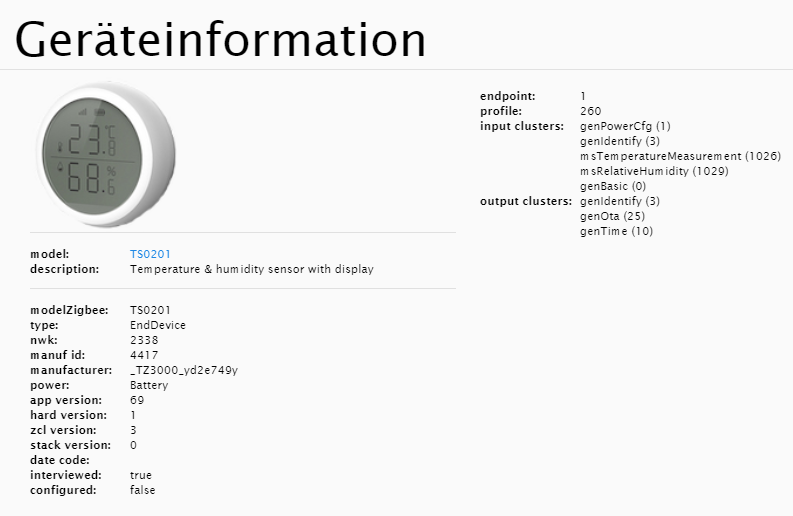

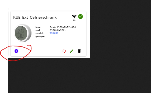

      @metaxa vergiss die Bildchen und vor allem .. es sieht genau so aus..
      die sehen ALLE so aus.. das ist ein Tuya Ding.. der wird bestimmt geprägt sein wie auch der Magnet Sensor auf Tuya Gateway..
      drehmal die Kachel und zeigmal

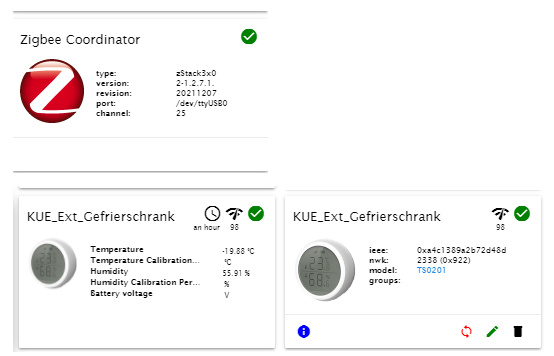

        metaxaM Offline
        metaxaM Offline
        metaxa
        @arteck lieben Dank für deine Rückmeldung.
        Beide Seiten der Kachel hatte ich oben in meinem Eingangspost schon gepostet.
        Oder meinst du etwas Anderes?
        Die Bildchen sind mir eh wurscht, ich hätte gerne die Batteriewerte in % und in mV.
        LG, mxa
        • arteckA Offline
          arteckA Offline
          arteck
          jo jetzt auch gesehen
          und jetzt noch
          metaxaM 1 Antwort Letzte Antwort
          • arteckA arteck
            und jetzt noch

              arteckA Offline
              arteckA Offline
              arteck
              @metaxa hab mir schon gedacht.. der ist noch nicht im converter..deshalb bekommst du nicht alle Daten...
              willkomme nin der Tuya Welt wo Zigbee drauf steht aber auch was anderes sein kann
              tz3000_yd2e749y
              der ist noch nicht drin
