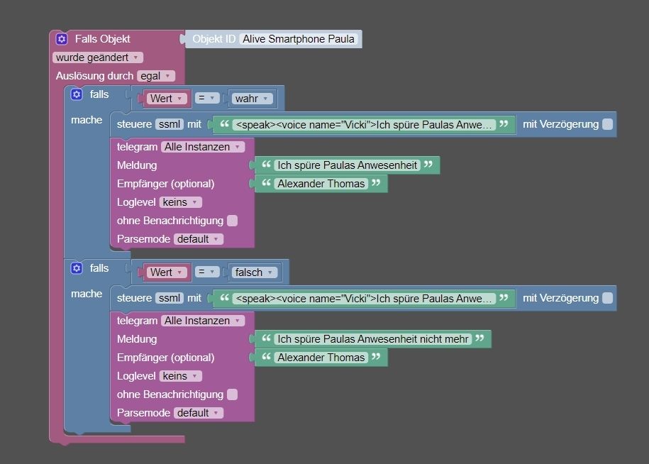

      Hey Community,
      ich versuche mich zur Zeit an meinen ersten Blockly Scripten und stoße aktuell vor einem kleineren Problem.
      Und zwar habe ich vor, dass sobald meine Tochter in WLAN Reichweite ist mein Echo mir dies mitteilt und ich ebenfalls eine Telegram Nachricht erhalte. Das selbe wenn sie das WLAN Netzwerk verlässt.
      Klappt soweit auch prima. Allerdings ist mir aufgefallen, dass ich in etwa alle 15 Minuten eine Falschmeldung erhalte, da ihr Handy bei Nichtbenutzung sich immer wieder aus dem WLAN ausklingt und kurz darauf wieder einklinkt. Oft sind da nur wenige Sekunden zwischen. Das nervt schnell.
      Mir ist klar, dass man den Energiesparmodus am Smartphone auch umstellen kann. Trotzdem würde ich das Problem gerne seitens ioBroker lösen, da ich ähnliche Scripte auch für Besucher erstellen möchte und nicht von jedem Verlangen kann bloß für mich, seine WLAN Einstellungen zu ändern.
      Außerdem möchte ich das Script noch soweit erweitern, dass sich die Lichter zuhause ausschalten, wenn meine Tochter die Wohnung verlässt und sich direkt einschalten sobald sie zuhause ankommt. Da ist es natürlich auch kontraproduktiv wenn die WLAN Verbindung zwischendurch immer mal kurz verschwindet.
      Meine Idee wäre, dass wenn der Wert "Alive Smartphone Paula" sich ändert, nicht direkt die Befehle gestartet werden, sondern nochmal gegen geprüft wird.
      Das Smartphone klingt sich aus dem WLAN aus.
      "Alive Smartphone Paula" springt auf "false"
      Nun soll das Script nach z.B. 2 Minuten nochmal prüfen ob der Wert sich noch immer auf "false" befindet und erst dann die Befehle ausführen.
      Bei "Alive Smartphone Paula" = "True" soll es sich ähnlich verhalten. Aber da wäre es super, wenn die Befehle sofort gestartet werden würden, damit sie zuhause nicht erst noch 2 Minuten im dunkeln steht. Soll aber auch keinen Fehlalarm auslösen, weil der Wert kurzzeitig auf "false" gesprungen ist.

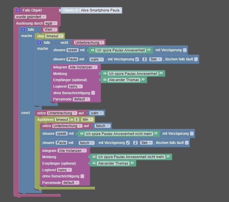

      So sieht mein Script aktuell aus:
      (Befehle für Lichter sind da noch nicht enthalten)
      Hoffe ihr habt ein paar gute Lösungsvorschläge für mich.

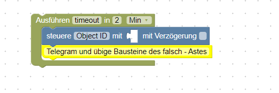

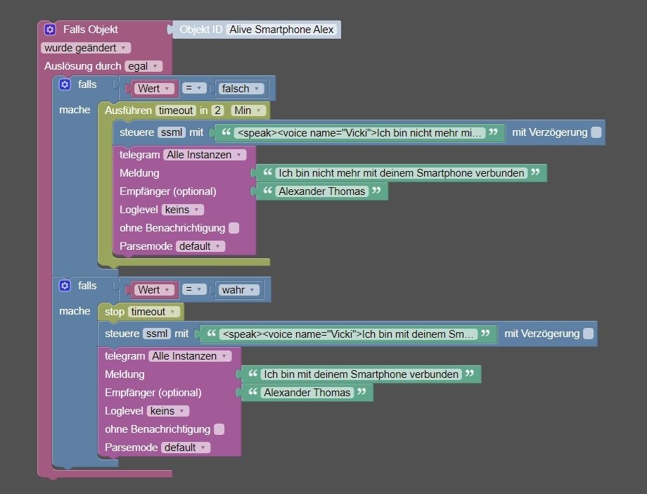

        @athomic_arts Ich verhindere das - in dem ich bei false einfach 10 Minuten warte bis, ich das als bestätigt annehme.
        Also mach einfach einen Timer in Deinen false Ast. Den Timer löscht Du im True Ast, sodass kein falscher Alarm gesendet wird.
        Kannst natürlich auch 2 Min nehmen - letztlich ist das egal wie lange Du den Timer einstellst - hängt halt davon ab, wieviel Fehlalarme Du hast.
        Also den ganzen falsch Ast führst Du erst nach einem Timeout aus.
        Im True Ast löscht Du den Timer wieder - so dass die fehlerhafte Meldung unterbleibt und dieser auch weiterhin sofort reagiert:
        Im Prinzip funktioniert es also so, dass man nach 2 Minuten nicht nochmals überprüft, sondern wenn innerhalb dieser Zeit sich das Telefon wieder meldet unterbleibt die Abwesensheitsmeldung.
        A 1 Reply Last reply Reply Quote 1

          @mickym Dankeschön. Das hat ein Großteil des Problems lösen können.
          Jetzt bekomme ich bei "false" nicht mehr direkt ne Falschmeldung.
          Bei "true" wird das Script sofort ausgeführt.
          Da ich das Ganze jetzt allerdings ja auch so ausbauen möchte, dass sich beim nachhause kommen die Lichter einschalten, werde ich allerdings wohl bald vor einem anderen Problem stehen:
          Nehmen wir mal an, ich (oder meine Tochter) sitzen zuhause und schauen ein Film und schalten dafür manuell die Lichter aus. Der WLAN Wert springt nun plötzlich wieder fälschlicherweise auf false. Die Lichter bleiben aus, was ja auch gut so ist.
          Aber er springt kurze Zeit später ja wieder auf True und schaltet dann ungewollt die Lichter wieder ein.
          Theoretisch müsste das Script prüfen ob der Wert "false" nur kurzzeitig gesetzt war und das darauffolgende "true" dann nicht direkt nochmal ausführen.
          Bisschen tricky denk ich mal. Aber vielleicht hat ja jemand eine Idee wie man das lösen könnte.

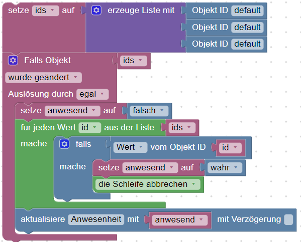

                    • paul53
                      paul53 @Schlumpf last edited by paul53
                      @schlumpf sagte: Würde aber die Abfrage nach dem Wert auch beinhalten das nur eins der Objekte Wahr sein müsste?
                      Nein, es muss eine ODER-Verknüpfung aller Werte erfolgen, wenn man erfassen will, dass kein Wert wahr ist. Bei so vielen Datenpunkten verwendet man besser eine Schleife über eine Liste, ähnlich wie hier.

                        • paul53
                          @schlumpf sagte: Könnte man sowas nicht auch mit einer Liste oder Änlichem bewerkstellen?
                          S 2 Replies Last reply Reply Quote 0
                          • S
                            Schlumpf @paul53 last edited by
                            WOW, so einfach? Oh mann!!! 😄
                            Also, ich habe zwar noch nicht ganz verstand "warum" aber es funktioniert!
                            Vielen Dank Paul, du bist der Beste!

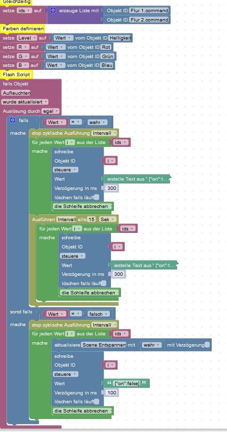

                              Hallo Paul, ich schon wieder. 😞
                              Habe versucht das Blockly oben für ein anderes Projekt umzubauen, komme aber grade nicht weiter und hoffe du bist so geduldig und hilfst mir nochmal.
                              Eigentlich wollte ich einfach nur 2 Lampen in vorher über mein VIS zu definierenden Farbein blinken lassen. Soweit so gut, hat eigentlich auch alles soweit funktioniert. Ich habe mir ein Skript geschrieben, welches die Werte aus 4 Benutzerdefinierten Objekten nimmt und sie zu einem Comando für die beiden Hue-Lampen umwandelt und mit dem "alert:lselect" zum Blinken bringt. Hier habe ich 2 Skripte zusammen gebaut.
                              In der Theorie (nach ein paar Versuchen) klappt es auch, nur leider nur mit einer Lampe anstatt beiden. Sicher einfach nur ein dummer denkfehler oder fehlendes Wissen, aber ich komme einfach nicht drauf.
                              • paul53
                                @schlumpf sagte: leider nur mit einer Lampe anstatt beiden.
                                Nimm die Blöcke "die Schleife abbrechen" raus.
                                • S
                                  Oh.....
                                  Ja, jetzt klappt es. 😄
                                  Wie immer vielen Dank Paul.
