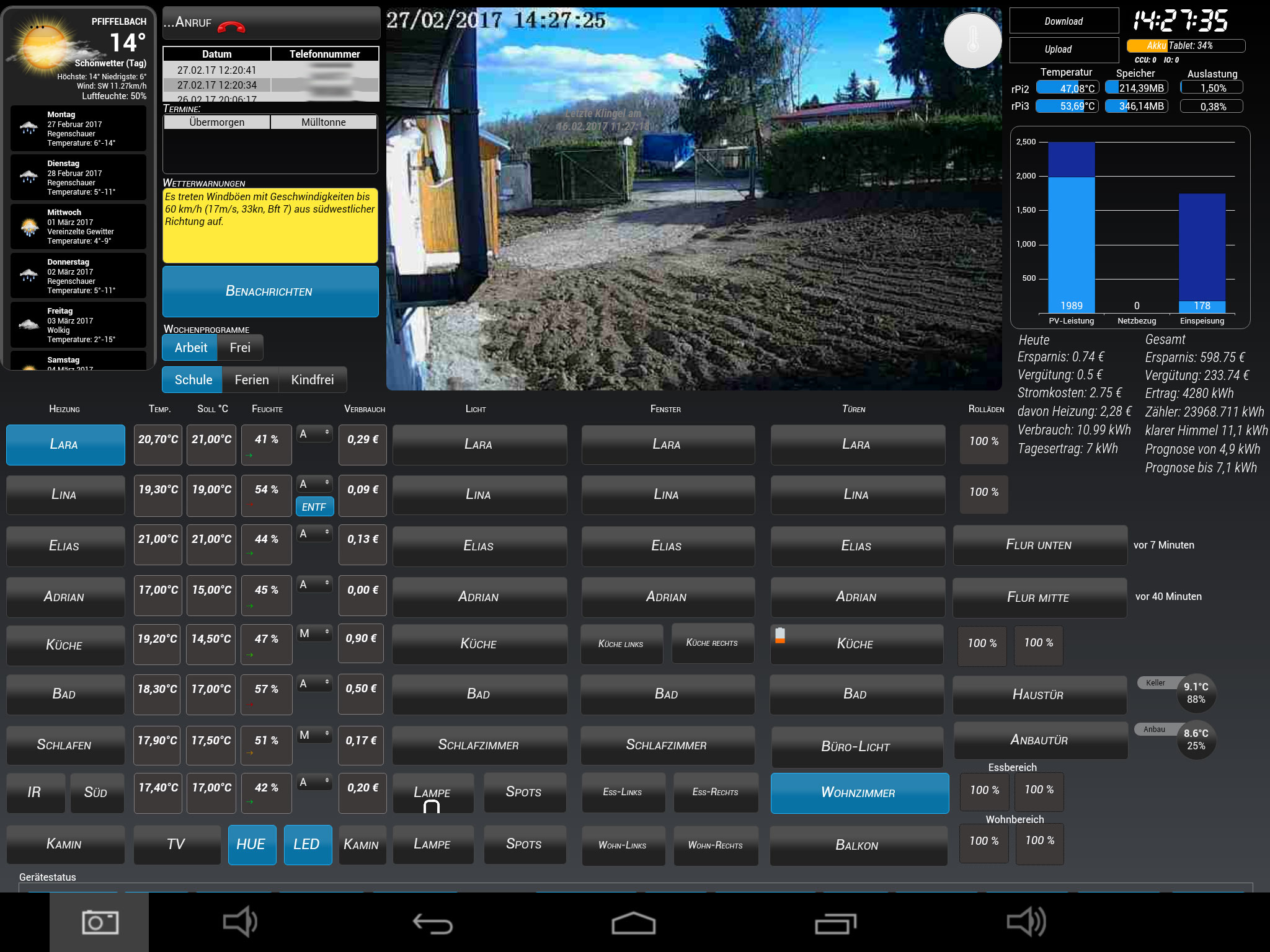

                              Marcolotti

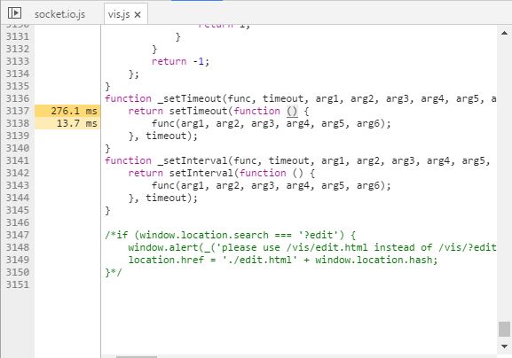

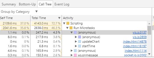

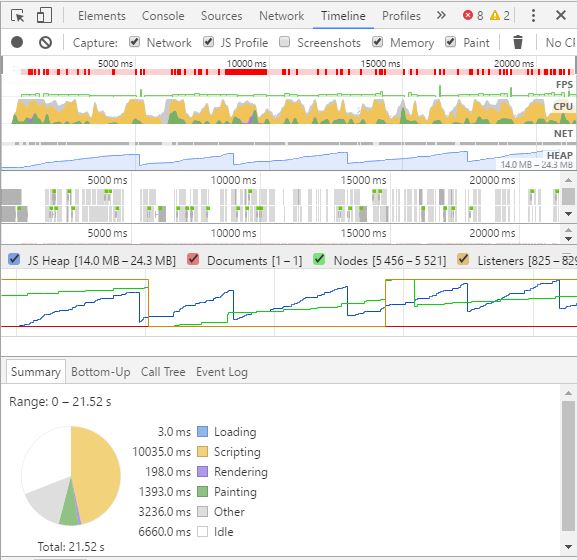

                              Guten Abend,
                              gibt es schon neue Erkenntnisse woran das liegen könnte? Wie hoch sind von euch die Auflösungen, die ihr in VIS-Edit angelegt habt?
                              721_timeline.jpg 20 Sekunden aufgenommen und 10 Sekunden davon mit Scripting beschäftigt.
                              721_heavy.jpg Das wäre der längste Haltepunkt.
                              Gruß Marco
