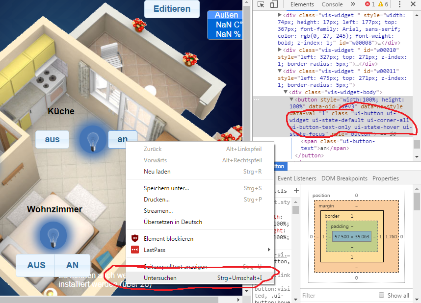

                    Genau so machst du es, wenn du gezielt ein oder mehrere Widgets ändern willst.
                    Um ansonsten an die Klassen (in CSS mit "." davor) oder IDs (in CSS mit "#" davor) zu kommen, kann man die Debug-Tools der Browser verwenden.
                    In Chrome wäre das: Rechtsklick auf ein Element-><u>Untersuchen</u>
                    Das sieht dann in etwa so aus und man die Klassen / IDs usw. ablesen:
