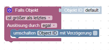

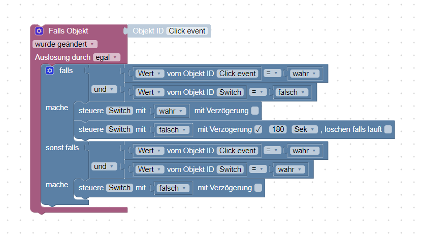

    möchte gerne mit dem Taster Licht ein und ausschalten. Habe ein Blockly erstellt falls/sonst falls... etc. das Licht geht kurz an aber sofort wieder aus. Wenn ich das Verhalten des Tasters in Objekte beobachte springt dieser bei betätigen der Taste auf "true" und sofort wieder auf "false"..... jemand einen Tipp was ich falsche machen könnte. ?

      @mabo Versuchs mal so, geht aber nach 3 Minuten aus.

        @mabo recht einfach so

          @fredf Du bist mein Held !!! ;-)
