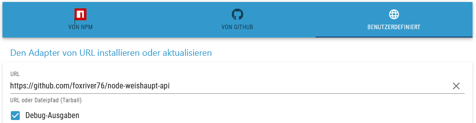

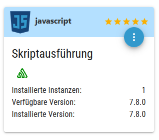

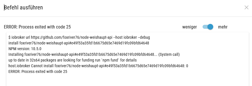

                      @foxriver76
                      Leider bekomme ich als iobroker-Neuling das nicht zum Laufen.
                      Ich wäre um jede Hilfestellung sehr froh.
                      Stand:
                      • neue Installation von iobroker in VM unter aktuellem Ubuntu 22_04.
                      • beim Versuch, das Modul via Github zu installieren, bricht es mit Fehlermeldung ab.
                      • somit funktioniert das installierte Skript natürlich nicht, da das Modul weishaupt.api nicht ansprechbar ist. 😥
                      Was mache ich falsch bzw. wie kann ich das Problem lösen?

                        @kahless zuerst mal die Langfassung von
                        iob diag
                        bitte zeigen, dann wird man sehen dass Deine Installation wahrscheinlich fehlerhaft ist.
                        Danach sieht man weiter ;)

                          js-controller:  5.0.19
                          admin:          6.13.16
                          javascript:     7.8.0
                          Adapters from github:   1
                          Adapter State
                          + system.adapter.backitup.0               : backitup              : iobroker                                 -  enabled
                          + system.adapter.discovery.0              : discovery             : iobroker                                 -  enabled
                            system.adapter.ping.0                   : ping                  : iobroker                                 - disabled
                            system.adapter.shelly.0                 : shelly                : iobroker                                 - disabled, port: 1882, bind: 0.0.0.0
                            system.adapter.synology.0               : synology              : iobroker                                 - disabled, port: 5000
                          + instance is alive
                          ioBroker-Repositories
                          Active repo(s): stable
                          Installed ioBroker-Instances
                          Used repository: stable
                          Adapter    "admin"        : 6.13.16  , installed 6.13.16
                          Adapter    "backitup"     : 2.11.0   , installed 2.11.0
                          Adapter    "discovery"    : 4.4.0    , installed 4.4.0
                          Adapter    "javascript"   : 7.8.0    , installed 7.8.0
                          Controller "js-controller": 5.0.19   , installed 5.0.19
                          Adapter    "shelly"       : 6.9.0    , installed 6.9.0
                          Adapter    "synology"     : 3.1.0    , installed 3.1.0

                          import { Weishaupt } from 'weishaupt-api';
                          ERROR: Cannot find module 'weishaupt-api' or its corresponding type declarations.
                          2024-04-29 15:31:17.500  - info: admin.0 (16646) <== Disconnect system.user.admin from ::ffff:192.168.0.77 javascript
                          2024-04-29 15:33:20.885  - info: host.iobroker iobroker url https://github.com/foxriver76/node-weishaupt-api --host iobroker --debug
                          2024-04-29 15:33:22.521  - info: host.iobroker iobroker install foxriver76/node-weishaupt-api#e49f53a35fd1b6675d65e7469d19fc09bfd64648
                          2024-04-29 15:33:23.119  - info: host.iobroker iobroker NPM version: 10.5.0
                          2024-04-29 15:33:23.120  - info: host.iobroker iobroker Installing foxriver76/node-weishaupt-api#e49f53a35fd1b6675d65e7469d19fc09bfd64648... (System call)
                          2024-04-29 15:33:55.561  - info: host.iobroker iobroker up to date in 32s64 packages are looking for funding  run `npm fund` for details
                          2024-04-29 15:33:55.586  - error: host.iobroker iobroker
                          2024-04-29 15:33:55.587  - error: host.iobroker iobroker host.iobroker Cannot install foxriver76/node-weishaupt-api#e49f53a35fd1b6675d65e7469d19fc09bfd64648: 0
                          2024-04-29 15:33:56.611  - info: host.iobroker iobroker exit 25

                            2024-04-29 15:23:00.770  - info: javascript.0 (17151) script.js.common.Heizung: compiling TypeScript source...
                            2024-04-29 15:23:00.873  - error: javascript.0 (17151) script.js.common.Heizung: TypeScript compilation failed:
                            2024-04-29 15:35:04.753  - info: admin.0 (16646) ==> Connected system.user.admin from ::ffff:192.168.0.77
                            2024-04-29 15:35:09.924  - info: admin.0 (16646) <== Disconnect system.user.admin from ::ffff:192.168.0.77 javascript

                            2024-04-29 15:36:41.261  - info: javascript.0 (17151) Stop script script.js.common.Heizung
                            2024-04-29 15:36:41.355  - info: javascript.0 (17151) script.js.common.Heizung: compiling TypeScript source...
                            2024-04-29 15:36:41.438  - error: javascript.0 (17151) script.js.common.Heizung: TypeScript compilation failed:

                              JavaSkriptAdapter ist der?
                              Für den habe ich eine Instanz erstellt und dort das Modul angegeben:
                              Wie geht es dann weiter?

                                das wäre korrekt, aber vorher hast Du versucht diesen Adapter per GIT zu installieren und das ist ein NOGO.
