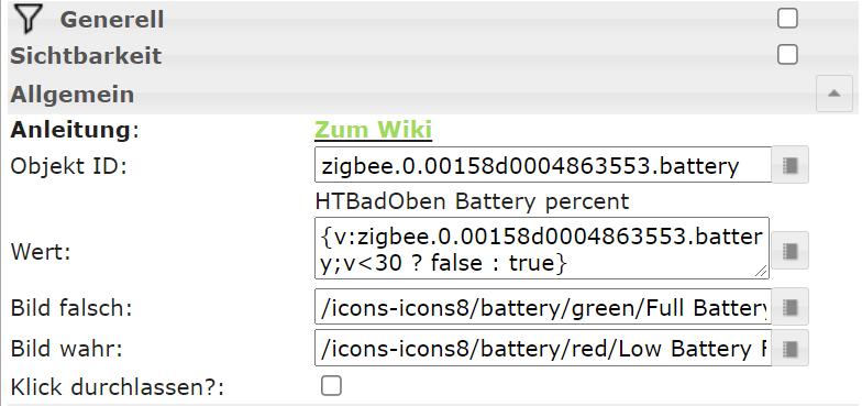

    ich versuche gerade, das Image Widget von inventwo so zu nutzen, dass ein Wert in Boolean umgerechnet wird. Das Feld "Wert" gibt es, nur wie die Formel aussehen soll, ist mir ein Rätsel.
    Aktuell ist alles immer true.

      @peterfido probier mal v<30 ohne ()

        Danke. Leider keine Änderung:
        Edit:

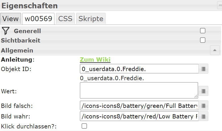

        das Widget scheint nicht zu funktionieren. Selbst, wenn ich einen Datenpunkt mit false angebe, zeigt er das Icon für true. Gebe ich eine unvollständige Objekt ID an, zeigt er es im Editor rot und (auch nach STRG F5) im View grün an.
        Wert ist im Test leer.
        Ich habe mal ein issue erstellt.
