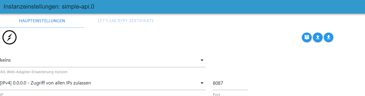

              @autsmarthome Mit dem simple API ist der Port 8087 und nicht 8081.
              Zumindest wenn Du da nichts geändert hast:
              A 1 Antwort Letzte Antwort

                AUTSmartHome
                @mickym Hat geklappt, danke.
