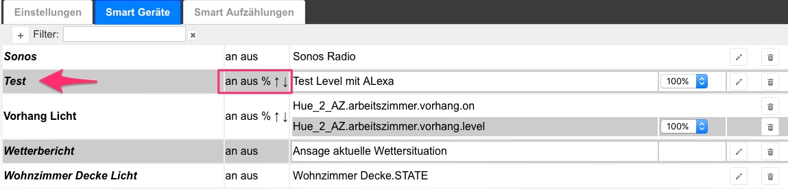

                Ich habe das über ein Javascript Datenpunkt mal nachgestellt:
                Erstellt einen Datenpunkt javascript.0.Test.level:
                var forcecration = false;
                ! idTestLevel = "Test.level";
                ! createState(idTestLevel, 0 , forcecration, {
                name: 'Test Level mit ALexa',
                desc: 'Test Level mit ALexa',
                type: 'number',
                unit: '%',
                role: 'value'
                Den Datenpunkt im Cloudadapter manuell hinzugefügt und den Smartnamen "Test" gegeben.
                 ![327_alexa_test.jpg](/assets/uploads/files/327_alexa_test.jpg)
                Für den Smartname wurde ausser LEVEL auch AN (100%) und AUS (0%) für Alexa zugewiesen.
                In der Alexa App die Smart Home Geräte neu synchronisiert.
                Folgende Versuche waren sofort erfolgreich:
                "stelle Test auf 20%"
                "Test auf 40 %"
                "schalte Test aus" -> 0%
                 ![327_alexa_20_prozent.jpg](/assets/uploads/files/327_alexa_20_prozent.jpg)
                Was jetzt notwendig ist, damit im Cloud Adapter ein Datenpunkt mit LEVEL zugeordnet wird, habe ich jetzt nicht ausgetestet.
