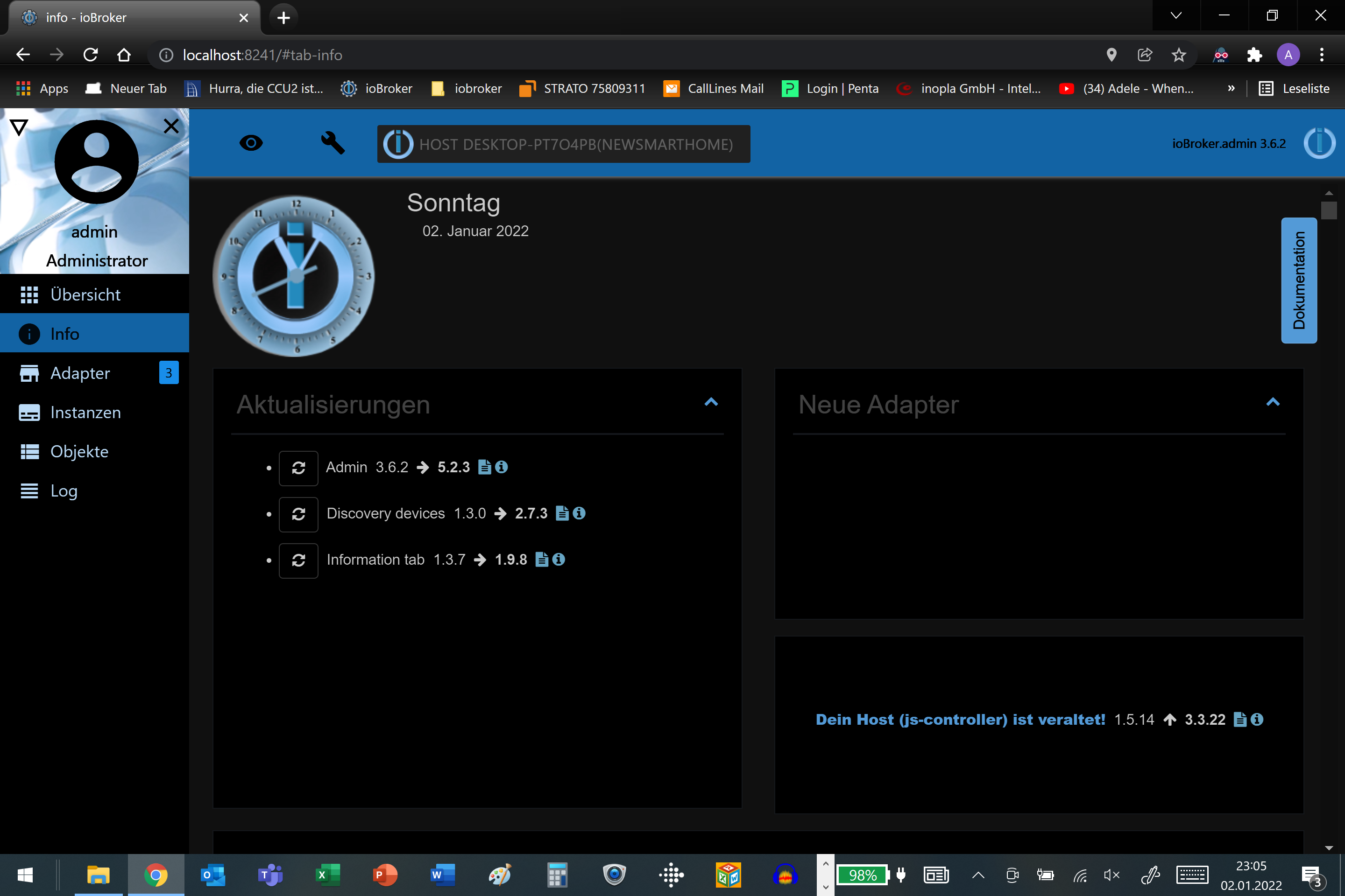

    1. Installation von iobroker durch Aufruf von "iobroker-1.5.14.b-windows-installer.exe" mit folgenden Ports:
      Ergebnis: Erfolgreich, was auch die Auflistung der Instanzen zeigt:
      C:\Program Files\iobroker\NewSmartHome>iobroker list instances
    • list itemsystem.adapter.admin.0 : admin - enabled, port: 8241, bind: 0.0.0.0, run as: admin
    • list itemsystem.adapter.discovery.0 : discovery - enabled
    • list itemsystem.adapter.info.0 : info - enabled
      Der Aufruf im Browser mit localhost:8241 funktioniert auch:

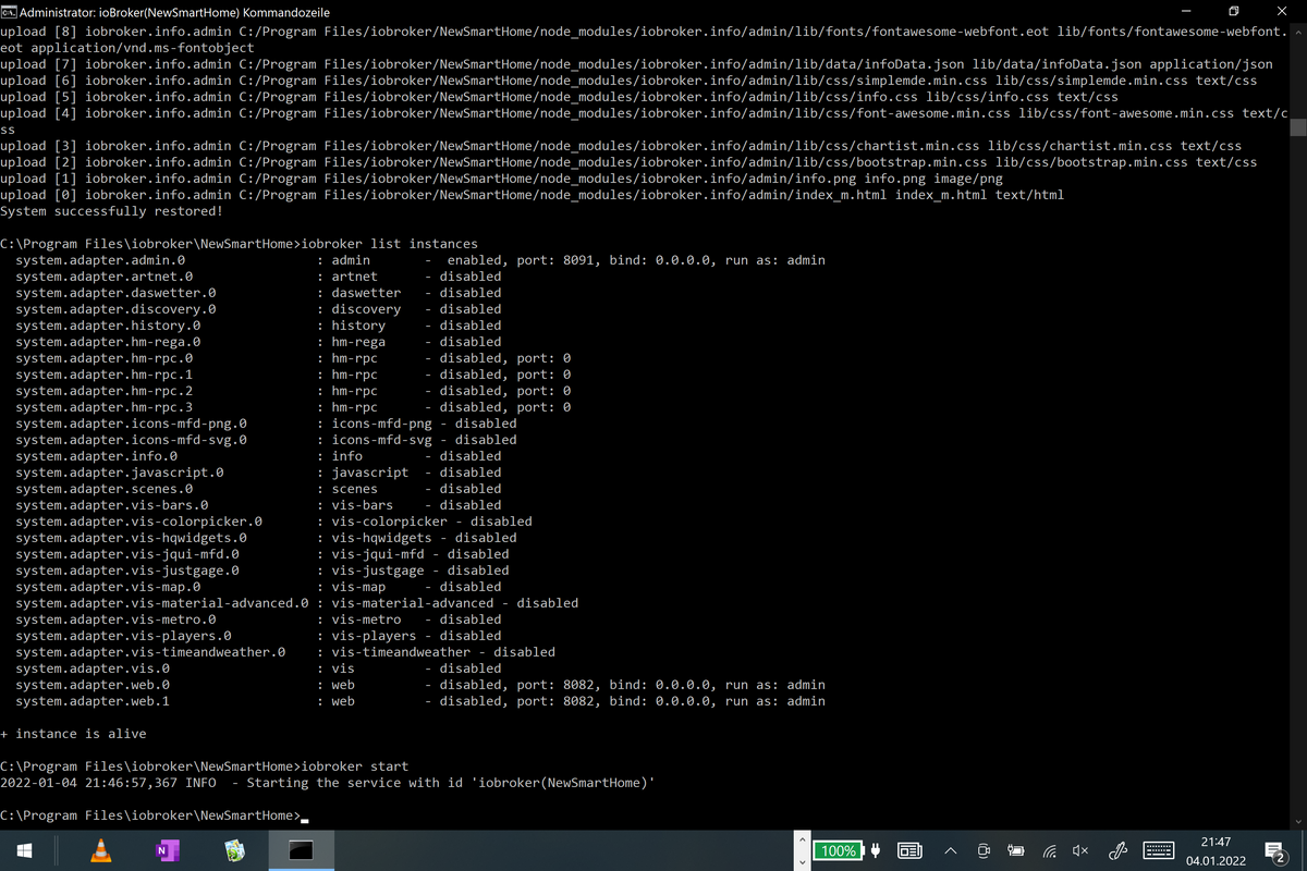

    1. Danach kopierte ich das Backups-Verzeichnis der bisherigen Version in das neue iobroker-Verzeichnis, stoppte den iobroker und startete das Backup mit dem Befehl "iobroker restore 2020_12_26-23_09_44_backupiobroker.tar.gz".
      Ergebnis: "System successfully restored" mit folgenden Instanzen:
      Es fällt auf, dass der admin jetzt mit Port 8091 gelistet ist (dem Port vom Backup), aber weder mit localhost:8091 noch mit localhost 8421 ist die Oberfläche im Browser erreichbar.

      @axelk Hallo, hier noch eine kleine Ergänzung: Nach Eingabe von "localhost:8091" bringt der Chrome-Browser die Meldung "localhost hat die Verbindung abgelehnt".
      Ich habe mit "netstat -ano | findstr :8091" geprüft, ob der Port bereits durch einen anderen Prozess belegt ist, das ist aber nicht der Fall....

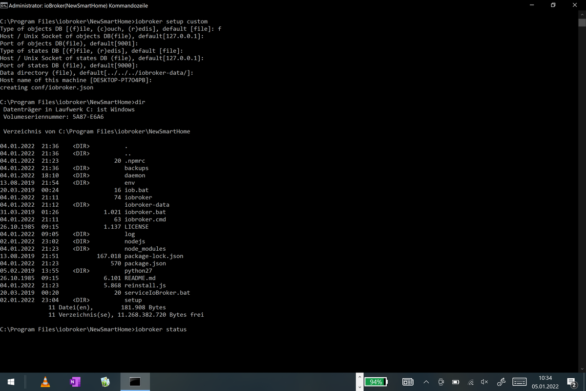

        poste mal
        iobroker setup custom

          @arteck Hallo, ich habe
          "iobroker setup custom" eingegeben. Danach wurden eine Reihe von Parametern abgefragt, die ich mal auf "default" gelassen haben habe, da ich die meisten nicht kenne. Abschließend kam die Meldung "creating conf/iobroker.json", allerdings finde ich im Verzeichnis der iobroker-Installation weder ein Unterverzeichnis "conf" noch die Datei "iobroker.json". Gibt es einen anderen Ort, wo sie liegen kann?
          Hier die Details des Aufrufs:

            @axelk ich habe nicht gesagt dass du die parameter eingeben sollst
            also nochmal
            und das was da raus kommt posten

              @arteck Hallo,
              ich bin exakt so vorgegangen: Befehl ohne Parameter (also mit den Standartwerten) eingegeben, und was raus kam, habe ich als Screenshot gepostet, nämlich die Meldung "creating conf/iobroker.json". Die .json-Datei liegt aber nicht im Verzeichnis der iobroker-Installation. Aber vielleicht stehe ich ja auch irgendwie auf dem Schlauch?!?

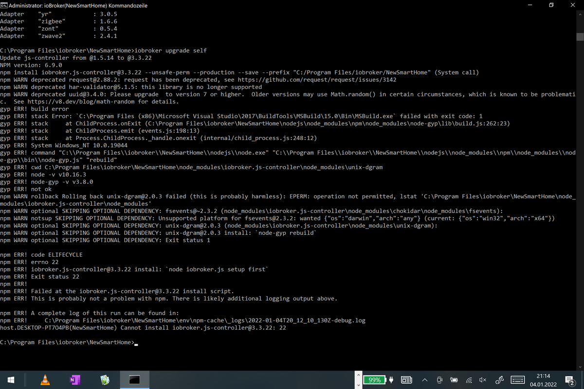

                      @arteck Ich habe auch schon ein Upgrade auf die neue js-controller-Version 3.3.22 versucht mit
                      iobroker stop
                      iobroker update
                      iobroker upgrade self
                      iobroker update lief ohne Probleme, beim Upgrade kamen dagegen einige Errors, so viele, dass ich nicht mehr weiter wusste. Details hier:
                      Danach konnte ich wieder ein Rebuild auf die Version 1.5.14 machen, aber das ist ja auch nicht das Optimale.
