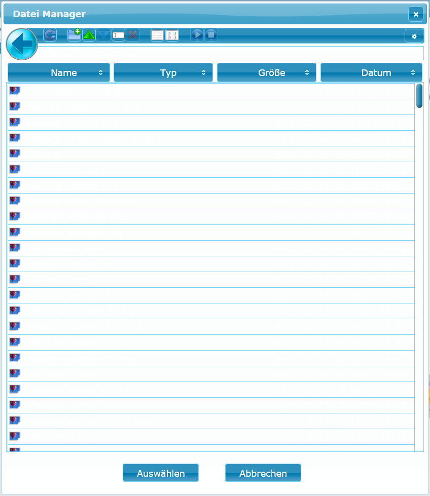

    Im vis Editor bekomme ich keine Vorschau für Grafiken.
    Das ist bei mir sowohl bei IE als auch bei Chrome der Fall.
    Beim Chrome werden nicht einmal die Dateinamen angezeigt.
    Mein Setup hier: Win7 64bit, Chrome 41.02272.118, IE 11.0.9600.17801, vis 0.5.0
    Gruss Yves

        Ich verstehe nicht, was du meinst. Screenshot?

          Wie gewünscht, die Bilder.
          Gruss Yves

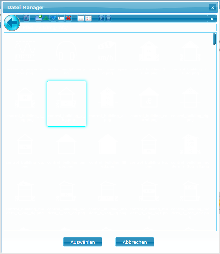

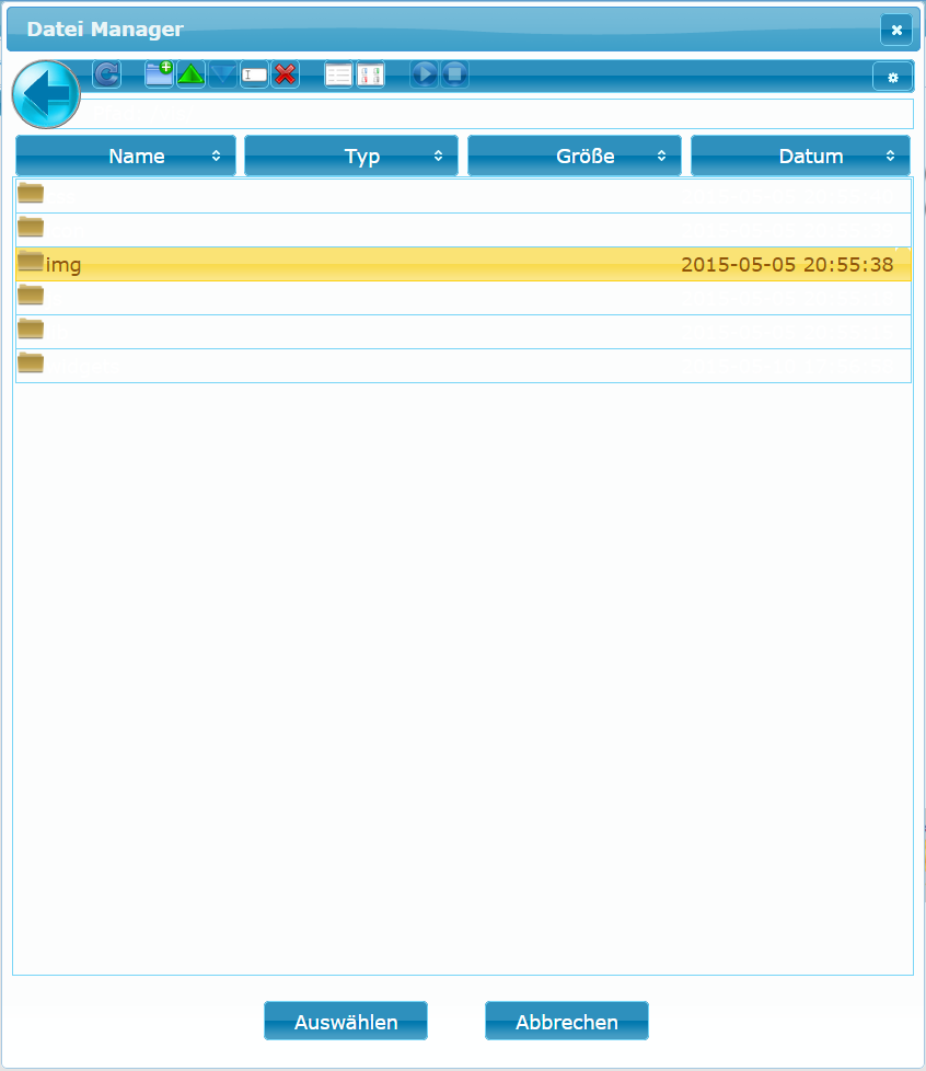

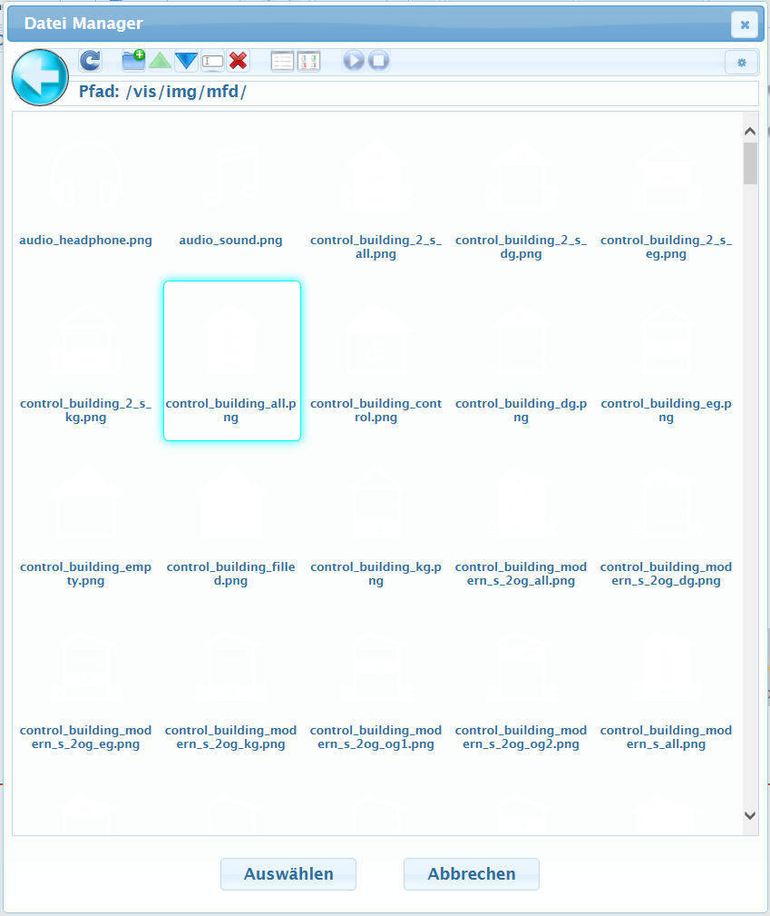

              Sorry, habe vergessen den Inhalt zu erklären. Das erste ist vom IED; die nächsten 3 Bilder sind von Chrome. Der Dateiname hilft auch.
              Gruss Yves

                jens-slf
                ich habe das gleiche Problem und habe zufällig raus gefunden das die vorschau nicht fehlt sondern die Grafiken fast weiß auf weiß sind ,in ein bestimmten winkel kann ich sie auf mein Display sehen des wegen in allen Browsern das gleiche . Warum das so ist habe ich keinen schimmer .In DashUI war der Hintergrund Schwarz . Hoffe das die kleine Info hilft .

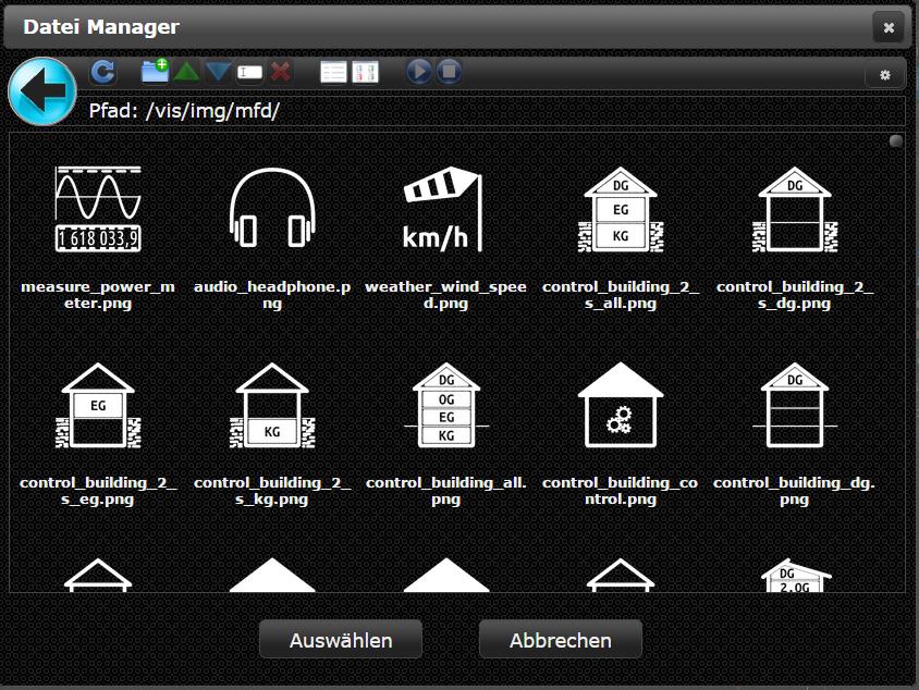

                  • BluefoxB Offline
                    BluefoxB Offline
                    Dark-hive Thema:

                      ykuendig
                      Stimmt, das ist ein besseres Thema wegen des dunklen Hintergrunds. Jedoch ist in diesem die Selektion von Object Id's ein Graus.
