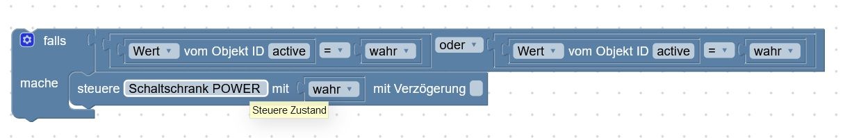

    ich komme bei einem simplen Blockly gerade nicht weiter.
    Folgendes möchte ich reaslisieren:
    Wenn ich "Alexa" bitte die Haustüre zu öffnen, dann soll die Werte die ich über die Fritzbox reinbekomme geprüft werden, ob eines der beiden Handys sich im Wlan befinden.
    Befindet sich ein Handy im Wlan, dann soll die Haustüre geöffnet werden.
    Das funktioniert soweit auch, allerdings wenn der adapter JS neugestartet wird, dann führt er diesen Befehl auch gleich aus. Ist natürlich aus Sicherheitsgründen ziemlich blöd!
    Hat einer eine Idee, wie ich das löse?

      @timur
      Wenn du ohne trigger Arbeitest löst er bei jedem neustart des Script direkt aus, allerding auch NUR dann.
      Du musst einen Trigger Baustein benutzen.

        @timur
        Und wo ist der Trigger?

          @timur
          Nicht nur das der Trigger fehlt , zudem teile ich deine Sicherheitsbedenken (aber anders).
          Ich würde auf keinen Fall meine Türöffnung vom WLAN , der FRITZ!Box oder einem Blockly abhängig machen.
          Ganz zu schweigen was die Versicherung davon hält.

            @haselchen
            Mit nem trigger hatte ich es versucht, aber mir fällt dazu kein passenden Wert ein.
            Bzgl. Sicherheit ist mir bisher keine andere Lösung eingefallen. Hat jemand eine bessere Lösung? Oder soll ich das lieber sein lassen?

              @timur Also wenn es um den Trigger geht, da wäre ja der Alexa Befehlt der Trigger! Aber hier gibt es ja Grundsätzlich das Sicherheitsproblem! Es kann ja dann jeder deine Haustüre öffnen, indem er laut ruft "Alexa, bitte die Haustür öffnen". Wenn eure Handys im WLAN sind, bzw. beim Verlassen des Hauses immer noch als anwesend im System stehen (warum auch immer).

                Würde ich mir auch stark (bzw. gar nicht) überlegen.
                Ich könnte das z. B. bei mir auch direkt ab Werk so umsetzen, an meiner Wohnungstür hängt ein nuki, das ist direkt schon mit der Alexa verdrahtet, ginge also technisch ohne Probleme.
                Aber ich würde das gar nicht wollen. Wenn ich aber wollte, dann würde da auch immer noch ein PIN Code abgefragt, zur Sicherheit.
