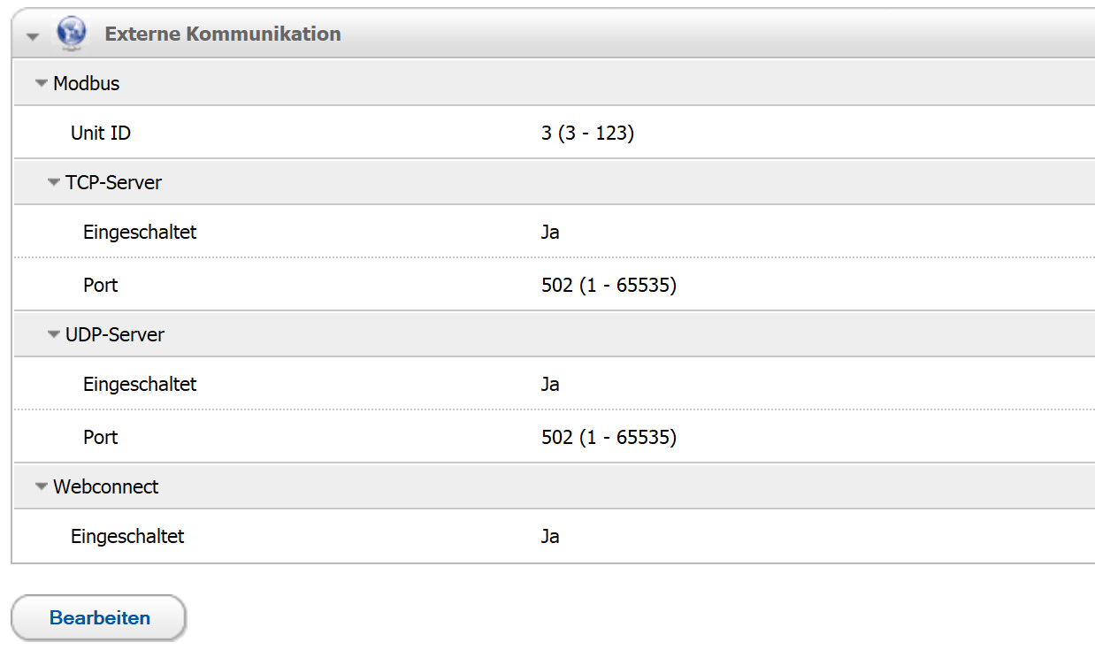

    @Bulli-Bultmann
    Hier der Screenshot.

          @nwh Modbus ist im WR auch aktiviert? kannst du davon auch mal nen Screen machen bitte. GErne auch ein etwas größerer Ausschnitt

            @nwh und Modbus ist auch aktiviert auf dem WR?
