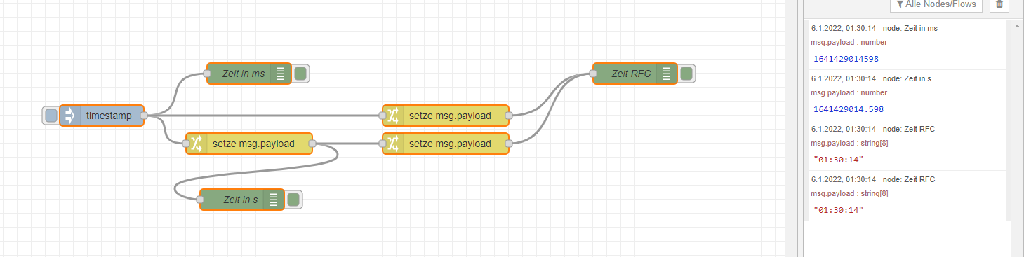

              @libsch Wenn Du ein moment-Objekt erstellst - die Seite hast ja bereits gefunden, kannst Du Dir das Objekt in allen möglichen Formaten ausgeben lassen. In der Regel versteht die moment Bibliothek die RFC Datumstrings direkt als Input bzw. Du kannst ja über einen Formatstring angeben, wie die Eingabe zu interpretieren ist.
              Auch wenn der Input zum Beispiel eine UNIX Zeit in s anstelle von ms angegeben ist, kann man das direkt beim Einlesen durch einen Formatstring angeben.
              https://momentjs.com/docs/#/parsing/
              Ich dachte ich hätte das alles in dem Thread ausführlichst beschrieben, scheint aber wohl nicht so zu sein. 😧
              Es ist eigentlich so schade.

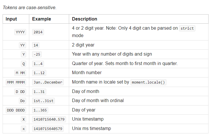

              Man muss also gar nichts rechnen, noch function Nodes noch sonst was zu nutzen.
              Ist die Eingabe in ms gebe ich ein kleines x als Format mit, ist die payload in s dann ein großes X. Ausserdem hänge ich gleich das Ausgabeformat an.
              Javascript brauchst Du dafür jedenfalls nicht, auch wenn es für später durchaus wichtig ist.
              Im Prinzip kannst auch in der Changenode statt payload auch die Eigenschaft angeben.
              Damit kannst Dir alle sonstigen Nodes sparen.

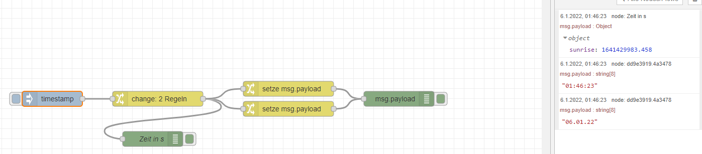

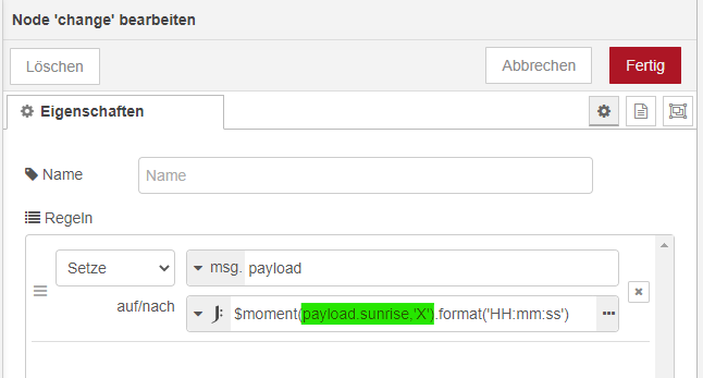

              Das getrennte Ausgeben von Datum und Uhrzeit erreichst Du indem Du einfach 2 Moment Objekte mit der gleichen Zeit erstellst und nur das Ausgabeformat modifizierst.

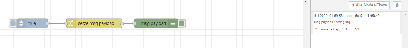

                Auch das geht mit der Moment Bibliothek direkt. 😉
                $moment().locale('de').format('dddd H [Uhr] mm')
