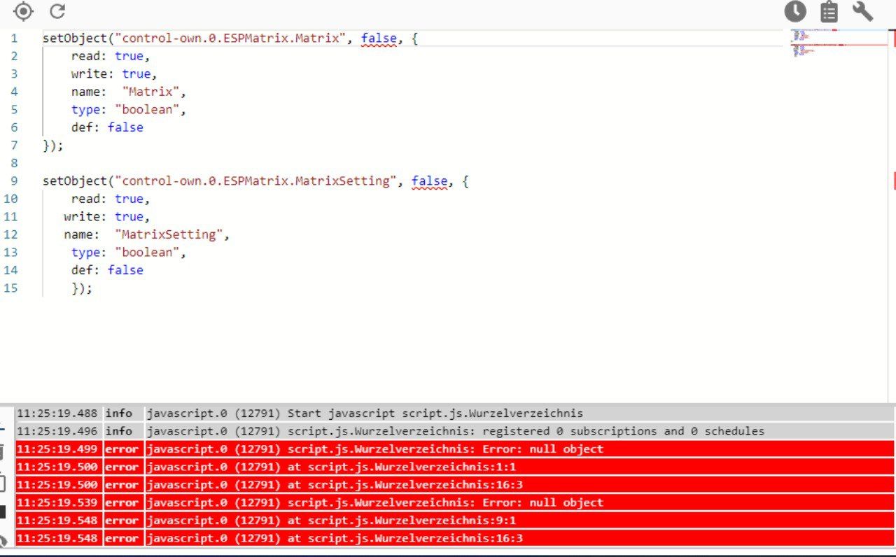

      Guten Morgen.
      Kann mir jemand sagen wie ich im Wurzelverzeichnis Ordner anlegen kann?
      Früher ging es mit dem Plus. Aber jetzt nur noch per Javascript. Er erzeugt mir aber immer im Javascript einen neuen Ordner.
      Selbst über den Expertenmodus geht es nicht über ein Plus. Der Ordner soll auch nicht im userdata Verzeichnis erstellt werden.!

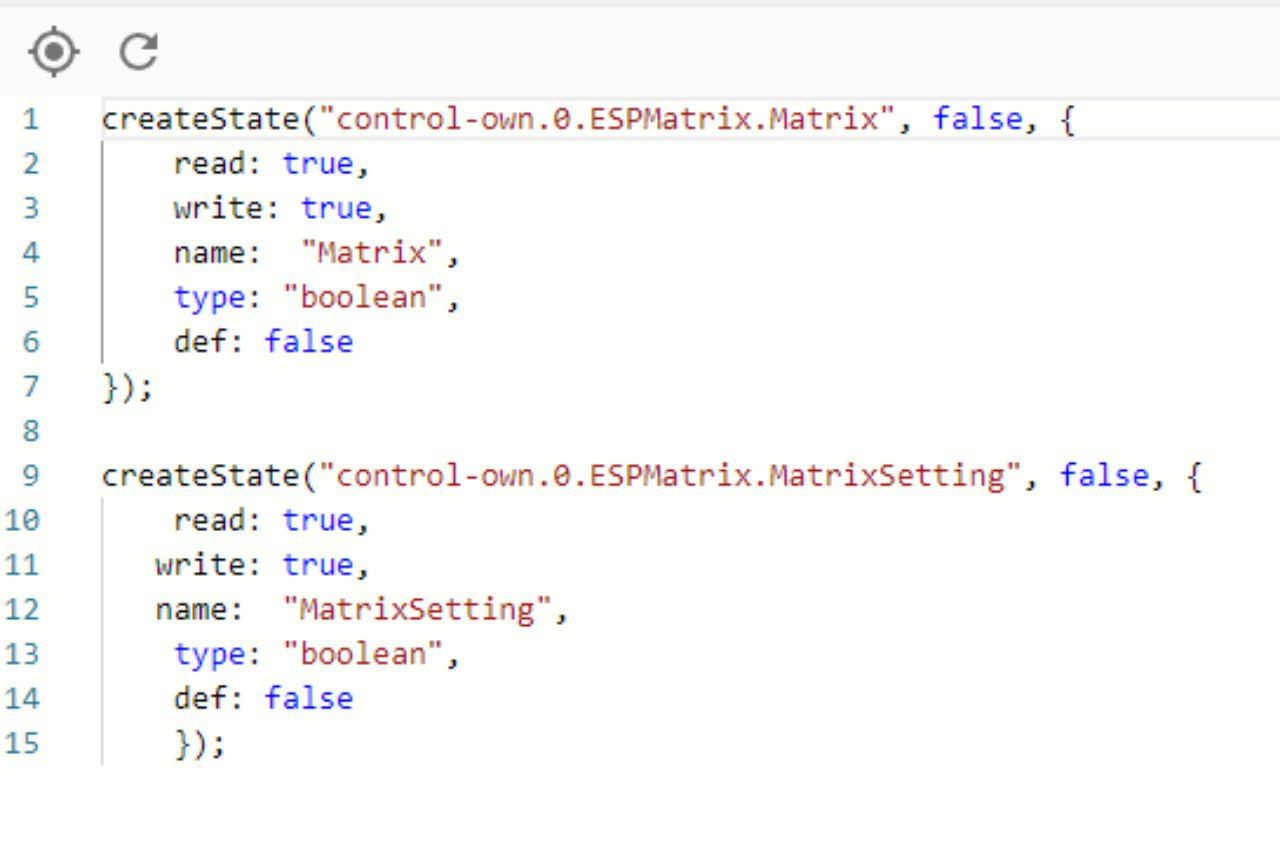

        @seiteballon74 sagte: Er erzeugt mir aber immer im Javascript einen neuen Ordner.
        Das war mit createState() schon immer so.
        @seiteballon74 sagte: wie ich im Wurzelverzeichnis Ordner anlegen kann?
        Lass es. Erstelle neue Datenpunkte unter "0_userdata.0". Bereits bestehende Datenpunkte können weiter verwendet werden.

              @paul53 irgendwas mach ich noch falsch. Er bringt mir nur Fehler.
              • paul53
                paul53 @SeiteBallon74 last edited by paul53
                @seiteballon74 sagte: irgendwas mach ich noch falsch.
                Nicht nur irgendwas, sondern setObject() ist völlig falsch angewendet. Man muss das komplette Objekt inkl. type, common, native übergeben. Hier eine Funktion, an die die ID und das common-Objekt übergeben wird:

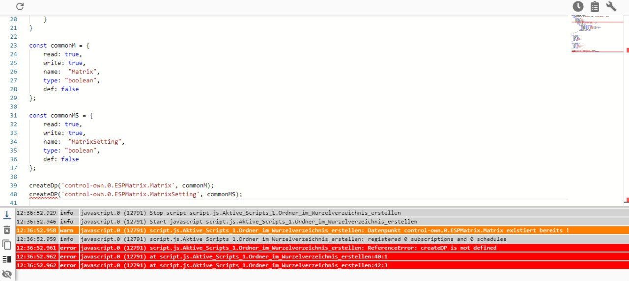

                              @paul53 Leider kommen jetzt Fehler.
                              • paul53
                                @seiteballon74 sagte: Leider kommen jetzt Fehler.
                                Sorry, ändere das untere createDp() (Zeile 40: Kleines "p").
                                SeiteBallon74 1 Reply Last reply Reply Quote 0
                                • SeiteBallon74
                                  SeiteBallon74 @paul53 last edited by
                                  @paul53 hat geklappt. Super danke für deine Zeit.

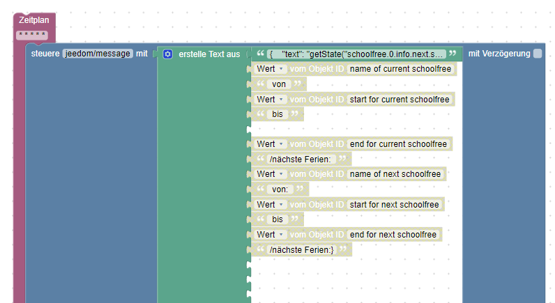

                                  Noch eine Frage, wie kann ich jetzt mit einem Blockly und dem Textbaustein "erstelle Text aus" meine Werte bzw Datenpunkte anzeigen lassen? So muss nämlich das Format sein. Also wie bekomme ich meine Werte in den "My TEXT" Baustein?
                                     "text": "My TEXT ",
                                     "priorite": 1,
                                     "lum": 15,
                                     "pos": 2,
                                     "eff_in": 1,
                                     "eff_out": 1,
                                     "speed": 25,
                                     "pause": 1000
                                  SeiteBallon74 paul53 2 Replies Last reply Reply Quote 0
                                  • SeiteBallon74
                                    SeiteBallon74 @SeiteBallon74 last edited by
                                    Das wäre zb ein Beispiel Blockly. Die anderen Punkte sind aktuell nur deaktiviert.
