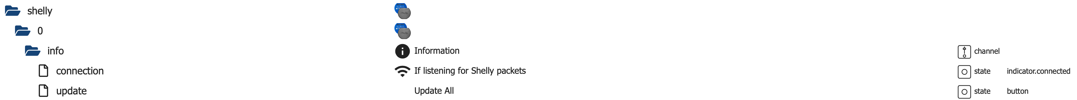

    Hi Gemeinde,
    ich habe den Shelly Adapter erfolgreich laufen:
    Leider werden aber in der Baumstruktur unter den Adapter Objekten keine Geräte angezeigt, obwohl ich welche habe und diese auch in der Shelly App sehen und steuern kann.
    Hat jemand eine Idee, wieso ich hier nicht, wie üblich, die Geräte sehen kann?
    Ich würde diese gerne in einem Blockly steuern.

      @accu hast du den adapter auch konfiguriert ?

                      @accu dann fangen wir mal klein an
                      ip des shelly im Browser eingeben
                      siehst du die Oberfläche ?
