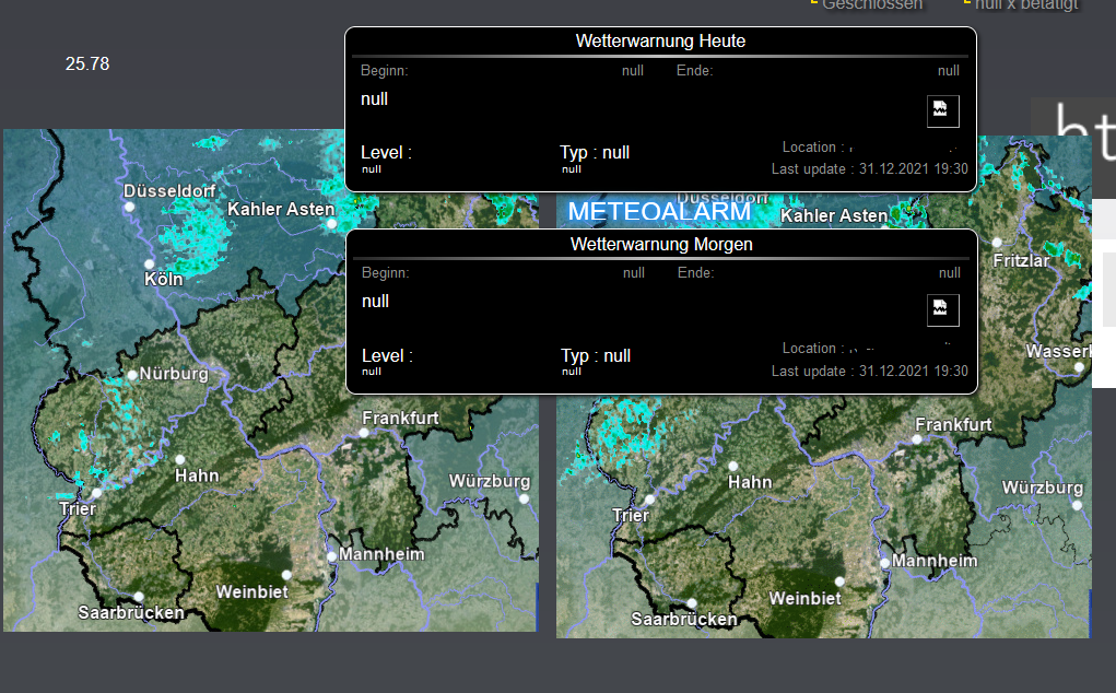

                    @homoran Sodele, noch pünktlich zum alten Jahr. Die Kodierung der Bilder war "etwas" tricky (wenn man halt keine Ahnung davon hat... :man-shrugging: ) :

                      @sborg sagte in Wunsch: Pollenflug-(Adapter/wasauchimmer):
                      Ehrlich??
                      DANKE
                      Aber so war das nicht gemeint.
                      ich seh mir das gleich an, in der Hoffnug es zwar nicht unbedingt zu verstehen, aber wenigstens nachvollziehen zu können

                                    zumindest gibt es jetzt keinen Fehler mehr, aber ich habe kein Bild in der vis
                                    Die URLs passen, hab ich getestet, im jpg ist ein Eintrag, im gif nicht

                                      @homoran Jepp, + dass muss so aussehen ^^
                                      Gif ist auch animiert, normales HTML-Widget bei mir mit Inhalt
                                      <img src="{0_userdata.0.Wetter.Regen.Hessen_Film}">
                                        <img src={0_userdata.0.Wetter.Regen.NRW_Film} width="260px">
                                        und da kommt jetzt nichts mehr
                                        auch beim Feststehenden Bild nicht
                                        EDIT: mit"" vor und hinter den {} klappt es jetzt
                                        ich hab dir dann noch ein true spendiert: setState(idDp_Film, buffer_gif, true);
                                        nochmals DANKE

                                          @homoran Wollte ich gerade schreiben, er mag dann so die "" von width nicht.
                                          ...und Danke fürs true habe ich doch glatt übersehen ;)
