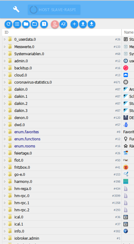

                          @thomas-braun sagte in [nicht gelöst] Instanzen mit vielen Objekten finden:
                          Also nix mehr erforderlich.
                          also gelöst?
                          alte Ansicht - Expertenmodus
                          Anzahl der Objekte angezeigt
