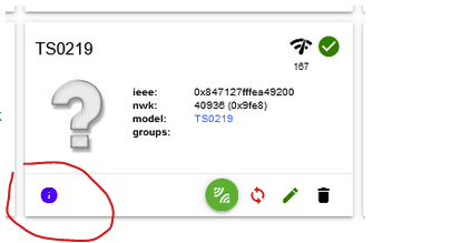

          @matze_hh zeigmal die Kachel
          • arteckA arteck

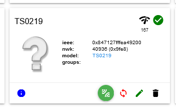

            Matze_HH
            arteckA 2 Antworten Letzte Antwort
            • M Matze_HH
              arteckA Offline
              arteckA Offline
              arteck
              @matze_hh tja sieht schlecht aus... ist noch nicht im converter..da wirst du dich mal gedulden müssen

                      @matze_hh zeigmal die infos
