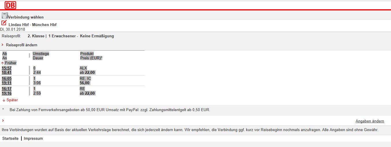

                                        Hallo Houns,
                                        schau Dir mal das Ergebniss der Abfrage in einem Browser an. Dort sind alle von Dir gewünschten Informationen enthalten. Beispiel:
                                        http://mobile.bahn.de/bin/query.exe/dox?S=Lindau&Z=Muenchen&timeSel=depart&start=1
                                        ````ergibt
                                         ![1446_abfrage.png](/assets/uploads/files/1446_abfrage.png)
                                        Mann muss dann "nur" noch mit RegExp die richtigen Zahlen dort rausfischen.
                                        Da habe ich aber leider auch keine Ahnung von und bin froh, dass ich nur die Abfahrtszeiten brauche, die hier schon vorgestellt wurden ;-)
