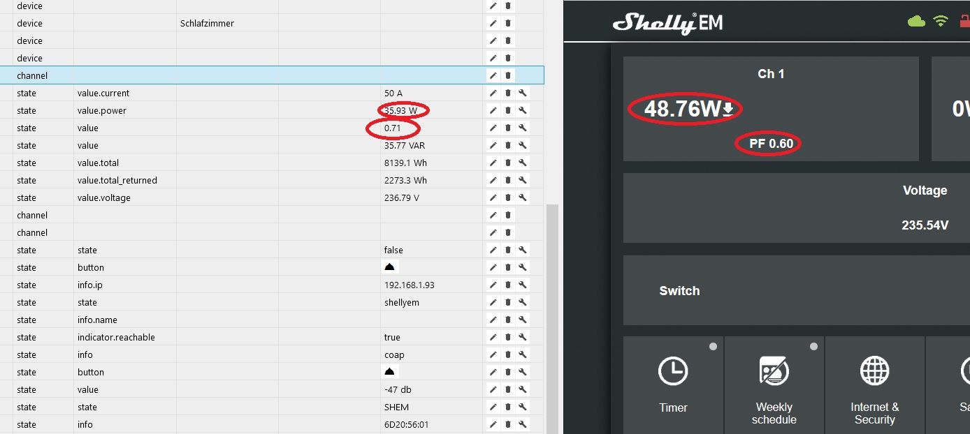

    Ich habe hier einen Shelly EM den ich mal probeweise an eine Phase meiner Unterrverteilung angeschlossen habe. Sowohl über die Weboberfläche des Shelly als auch über den IO-Broker kann ich die Werte ablese. Hier sind aber meiner Meinung nach völlig unterschiedliche Dinge zu sehen. Insbesondere ist mir nicht klar, wie ich auf einen Phasenfaktor von 0.6 bzw. 0.71 kommen kann. In meinem Haushalt sind keine besonders große Spulen, ich betreibe keine Senderöhren und der Ringkerntrafo der Endstufe ist gerade aus.
    Sind die Werte im Shelly so ungenau oder wo kommen die Unterschiede her?

      @wolfgangfb Der Unterschied wird daher kommen das die Weboberfläche und die Datenpunkte unter MQTT bzw. dem Shelly-Adapter nie synchron sind. Und deine Strommeßzange wiederum einen anderen Zeitpunkt hat.
      Wenn du zu Hause nur 10 mal altmodische 100 Watt Leuchten hättest (noch die mit dem Glühfaden), ja dann hättest du einen Phasenfaktor (ist das nicht der Powerfaktor?) von 1.
      Jedes elektronische Netzteil oder LED-Lampe macht diesen Wert schon "kaputt", z.B. weil die Dinger z.B. nur eine Halbwelle nutzen oder ein paar hundertmal pro Sekunden schalten statt wie früher die Spannung per Spulen zu transformieren.
      Ich habe einen Shelly 3em und da habe ich auch nie die exakt gleichen Werte auf der Weboberfläche und in meiner VIS. Insbesondere der Shelly Adapter berechnet bei mir z.B. noch die Gesamtlast aller 3 Phasen, der Wert passt z.B. nicht zu dem was ich parallel gerade auf MQTT bekommen habe wo ich diesen Wert selbst berechnen müsste.
      Ich meine auch (kann mich irren) das der Shelly-Adapter pullt, sich die Werte also aktiv holt, während bei MQTT ja der Shelly sendet.
      Fazit: Ich stelle die steile Theorie auf das es am Zeitversatz der Messpunkte liegt

        Ich habe gerade festgestellt, dass mein IO-Broker die Objekte extrem verspätet anzeigt
        https://forum.iobroker.net/topic/50768/objekte-werden-mit-%C3%BCber-3-stunden-versp%C3%A4tung-aktualisiert
        Ich denke, das erklärt die zum Teil erhebliche Diskrepanz recht einfach.
