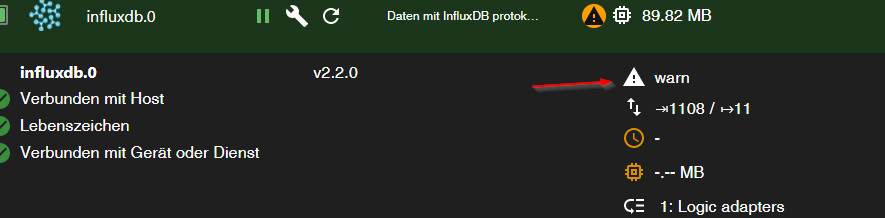

    nach einem update mehrerer Adapter, darunter influxdb, bekomme ich immer die Fehlermeldung "no connection to DB".
    Woran kann das liegen?

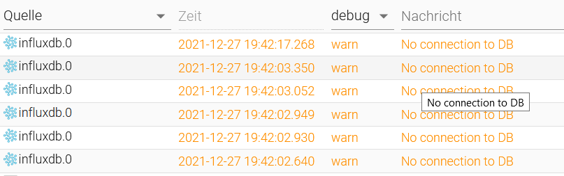

        @thomas-braun Der Adapter "Protokolle"meldet von influxdb.0
        "2021-12-27 19:40:32.276 warn No connection to DB"
        ... in Serie
