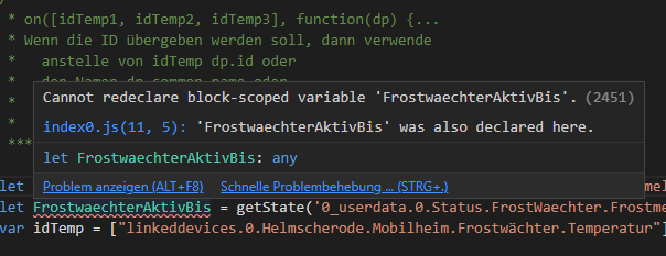

    ich habe eine Warnmeldung seid heute morgen im Logfile und weiß nicht was daran falsch ist. Wo kann ich jetzt noch genauer scheuen und dem auf der Spur kommen um es anzustellen?
    12:08:56.116	warn	javascript.0 (19020) at script.js.Hilfsscripte.Gerätestatus_prüfen_schalten.Mobilheimfrostwächter_schalten:10:28
    12:08:56.116	warn	javascript.0 (19020) at script.js.Hilfsscripte.Gerätestatus_prüfen_schalten.Mobilheimfrostwächter_schalten:33:3
    12:08:56.119	warn	javascript.0 (19020) at script.js.Hilfsscripte.Gerätestatus_prüfen_schalten.Mobilheimfrostwächter_schalten:11:29
    12:08:56.119	warn	javascript.0 (19020) at script.js.Hilfsscripte.Gerätestatus_prüfen_schalten.Mobilheimfrostwächter_schalten:33:3
    das Script läuft sonst
     * on([idTemp1, idTemp2, idTemp3], function(dp) {...
     * Wenn die ID übergeben werden soll, dann verwende
     *   anstelle von idTemp dp.id oder
     *   den Namen dp.common.name oder
     *   den Wert dp.state.val oder
     *   den DP dp.channelName
    let FrostwaechterAktivAb = getState('0_userdata.0.Status.FrostWaechter.FrostmelderAktivAb').val; //Frostwächter ab Temperatur ein
    let FrostwaechterAktivBis = getState('0_userdata.0.Status.FrostWaechter.FrostmelderAktivBis').val; //Frostwächter ab Temperatur aus
    var idTemp = ["linkeddevices.0.Helmscherode.Mobilheim.Frostwächter.Temperatur"];   // Frostwächter Temperatur abfragen (mehrere erlaubt)

      HomoranH Offline
      HomoranH Offline
      @rosi8818 sagte in wie kann ich das Problem der Warnmeldung herausfinden:
      dann zeig sie doch bitte
      das ist nur ein Teil 😡
      der sagt dass der geheime unbekannte Fehler in Zeile 33 an Pos 3 ist
      Da dein gepostetes Script aber anscheinend nur aus 30 Zeilen besteht stimmt dann wahrscheinlich etwas anderes nicht.
      Welche Skripte hast du unter global laufen?
              on({id: idTemp , change: 'ne'},  function(dp) {
                 // wenn Frostwaechtertemperatur sich ändert
                 //  console.log(dp.state.val + "-" +  dp.channelName)
                  // Frostwächter: EIN wenn Temperatur Frostwächter <= von FrostwaechterAktivAb
                  if (dp.state.val  <= FrostwaechterAktivAb ) {
                       console.log("Frostwächter eingeschaltet, Temperatur " + dp.state.val + " <= " +  FrostwaechterAktivAb)
                      setState('linkeddevices.0.Helmscherode.Mobilheim.Frostwächter.POWER', true);
                      //materialDesignWidgets.sendTo('0_userdata.0.Status.alertmessages', 'Mobilheim Frostwächter aktiv', 'lightgreen');
                  // Frostwächter: AUS wenn Temperatur Frostwächter >= von FrostwaechterAktivABis
                   else if (dp.state.val >= FrostwaechterAktivBis )  {
                       console.log("Frostwächter ausgeschaltet, Temperatur " + dp.state.val + " >= " + FrostwaechterAktivBis )
                      setState('linkeddevices.0.Helmscherode.Mobilheim.Frostwächter.POWER', false);
                      //materialDesignWidgets.delete('0_userdata.0.Status.alertmessages', 'Mobilheim Frostwächter aktiv');

                danach kam die gleiche Meldung, merkwürdig Zeile 31 wo nichts mehr ist. Das erweiterte Logfile habe ich nicht gefunden
                12:29:55.795	warn	javascript.0 (21617) at script.js.Hilfsscripte.Gerätestatus_prüfen_schalten.MobilheimFrostWaechter:10:28
                12:29:55.796	warn	javascript.0 (21617) at script.js.Hilfsscripte.Gerätestatus_prüfen_schalten.MobilheimFrostWaechter:31:3
                12:29:55.800	warn	javascript.0 (21617) at script.js.Hilfsscripte.Gerätestatus_prüfen_schalten.MobilheimFrostWaechter:11:29
                12:29:55.800	warn	javascript.0 (21617) at script.js.Hilfsscripte.Gerätestatus_prüfen_schalten.MobilheimFrostWaechter:31:3
                  Reiter LOGS oder Protokolle
                  da dann die gleiche Uhrzeit nachsehen
                  ggf. über den Button Logs herunterladen das vollständige heutige Log ansehen
                      javascript.0 2021-12-27 12:29:55.797 warn (21617) getState "0_userdata.0.Status.FrostWaechter.FrostmelderAktivBis" not found (3)
                      das wäre was ich suchte
                      interessant, den gibt es aber
                      dann muss man da mal suchen

                        @rosi8818 sagte: den gibt es aber
                        Nein, den gibt es nicht. Richtig:
                        let FrostwaechterAktivAb = getState('0_userdata.0.Status.Frostwaechter.FrostmelderAktivAb').val; //Frostwächter ab Temperatur ein
                        let FrostwaechterAktivBis = getState('0_userdata.0.Status.Frostwaechter.FrostmelderAktivBis').val; //Frostwächter ab Temperatur aus
                        R 1 Antwort Letzte Antwort
                          R Offline
                          R Offline
                          Rosi8818
                          @paul53 said in wie kann ich das Problem der Warnmeldung herausfinden:
                                                                                                                                                      let FrostwaechterAktivAb = getState('0_userdata.0.Status.Frostwaechter.FrostmelderAktivAb').val; //Frostwächter ab Temperatur ein                                                                                                                                                                            let FrostwaechterAktivBis = getState('0_userdata.0.Status.Frostwaechter.FrostmelderAktivBis').val; //Frostwächter ab Temperatur aus
                          oh man wie blöd kann man sein... das kleine und große W? echt jetzt und ich suche seit 1 Stunde und sehe es nicht...
                          Sorry und ganz lieben Dank jetzt läuft es
                          • R Rosi8818
                            @rosi8818
                            Best practice: In Dateinamen und Verzeichnispfaden keine Großbuchstaben (und keine Umlaute oder sonstige Sonderzeichen verwenden).
                            Ich bin ja sonst Fan der üblichen Groß-/Kleinschreibung der deutschen Sprache, hier sorgt es aber für Stolperfallen.
                            • R Offline
                              R Offline
                              Rosi8818
                              @thomas-braun ja bin auch ein Fan von Groß- und Kleinvariante, das macht es leserlich aber hier bin ich auch drauf reingefallen.
                              Dumm nur als Anfänger habe ich auch oft öüä genommen, was jetzt kaum noch gerade zu biegen geht, aber da muss ich durch ;)
