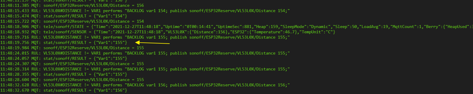

          rule2 ON VL53L0X#Distance != var1 DO BACKLOG var1 %value%; publish %prefix%/%topic%/ESP32Reserve/SENSOR/VL53L0X/Distance %value%; ENDON
          oder das:
          rule2 ON VL53L0X#Distance != var1 DO BACKLOG var1 %value%; publish %topic%/ESP32Reserve/VL53L0X/Distance %value%; ENDON
          das alles bringt das gleiche ergebnis, wie bei mir
          im log sieht man folgendes - da stimmt wohl einiges nicht mit meiner rule :-(
          über dem gelben pfeil sieht man eine antwort , die durch die teleperiod kommt

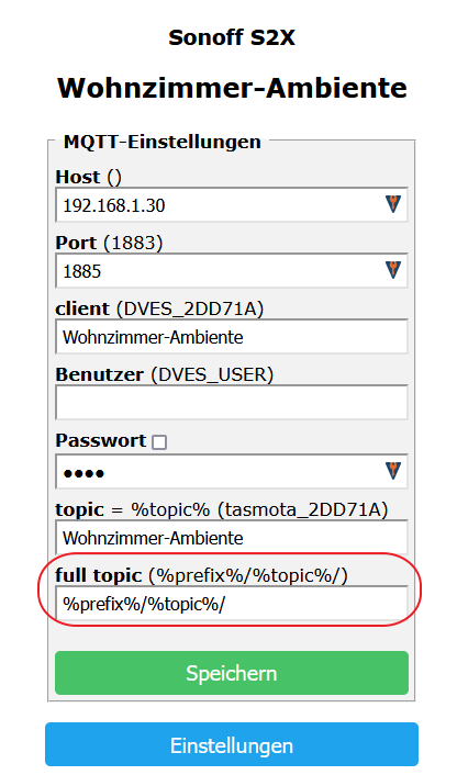

              @liv-in-sky Genau das meinte ich, aber du könntest ja auch direkt MQTT nutzen, der Sonoff-Adapter ist ja nur ein beschnittener MQTT. Ich dachte da an:
              ...und falls es so nicht geht, weil er da auch nur direkt das "root"-Verzeichnis subcribed, eben MQTT-typisch den "*" für alles was ab da darunter liegt ;)

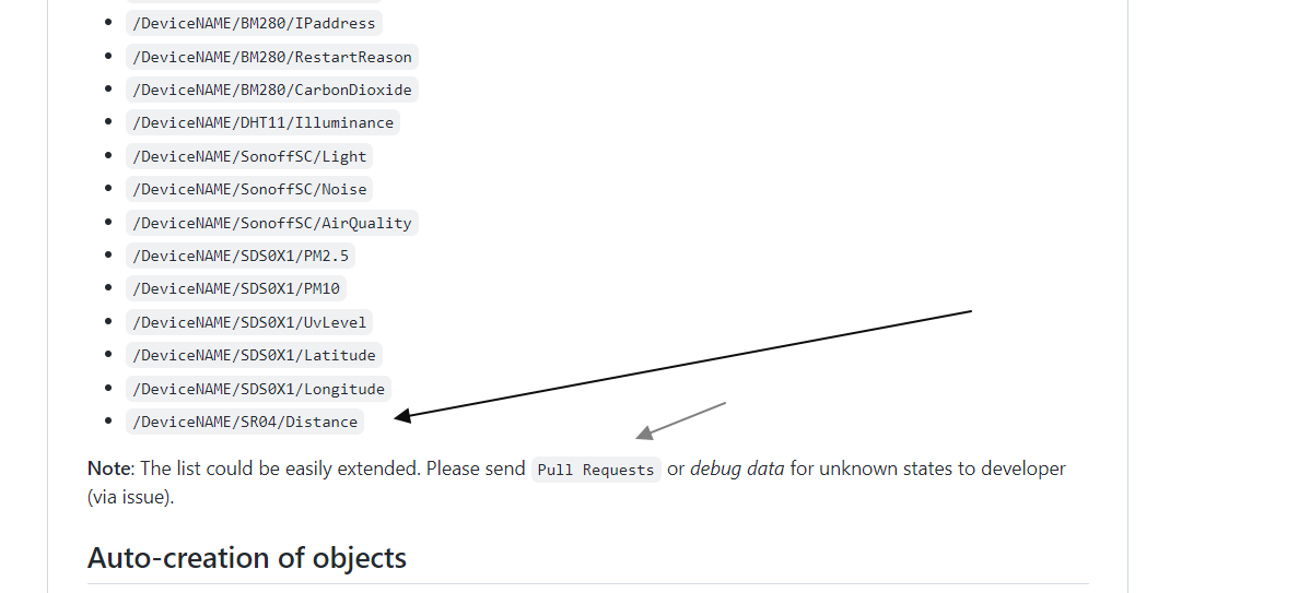

                danke dir - ich habe gefühlt alle möglichkeiten getestet - ich habe auch einen esp mit einem SR04 getestet - da ist das selbe problem - dort gelingt es mir auch nicht, den "richtigen dp" anzusprechen
                ich kann das ganze ja nutzen - wollte nur für meine sonoff tabelle, den richtigen wert auslesen - dummerweise, wird im script bei treeview-ansicht nur der wert unter SENSOR.SR04.Distance ... ausgelesen.

                  @liv-in-sky Ich habe noch bisserl getestet, offenbar lässt das aber Tasmota nicht zu. Ich kann zwar einen tiefer liegenden Topic angeben, im Tasmota-Log sehe ich dann aber, dass er es ignoriert. Es landet immer im "root" des Sensornamens.
                  Mein nächster Schwung D1-Minis kommt auch erst nächstes Jahr, sonst hätte ich es mal mit ESPHome probiert...
