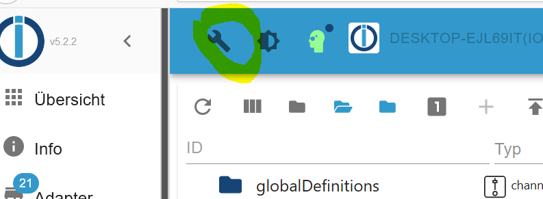

    @klassisch sagte in simpleApi weiß nicht mehr welchen Typ er will:
    Systemeinstellungen steht FloaterTeiler "," statt "."
    wo steht das ?
    welche Systemeinstellungen ?
    Danke.
    K 1 Antwort Letzte Antwort
    • bahnuhrB bahnuhr
      wo steht das ?
      K Offline
      K Offline
      klassisch
