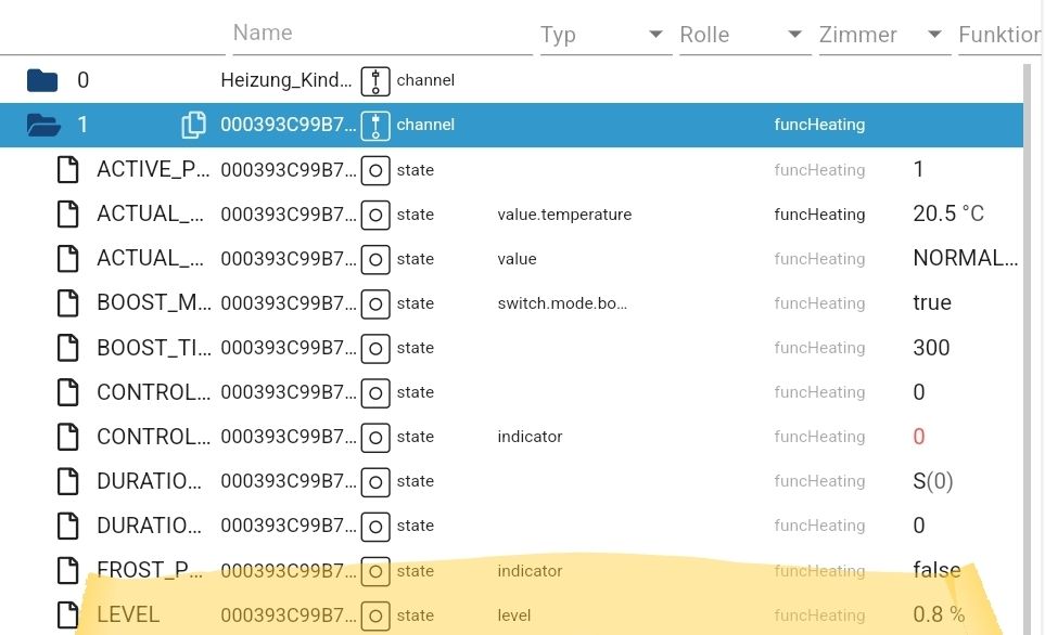

    wahrscheinlich habe ich die falschen Suchbegriffe verwendet, ich kann mir nicht vorstellen, dass das noch nicht Thema gewesen ist.
    In hm-rpc wird die Ventilstellung mit z.B. 0,15 angezeigt, wenn 15% gemeint ist.
    (Wahrscheinlich ist der Wert in Homematic auch so gespeichert und wird nur für die Anzeige mit 100 multipliziert.)
    Nun möchte ich den Wert aber auch gerne in Vis richtig anzeigen. Aber da habe ich die richtige Stelle zum multiplizieren noch nicht gefunden.
    Noch eine Frage am Rande: Kann ich irgendwo in den Eigenschaften des Widgets sehen, um welches es sich handelt. Das wäre bei importierten Teilen manchmal hilfreich.
    Danke!
    Edit: KLar, gerade getippt, weitergesucht und fast sofort das Multiplikationsfeld gefunden.
    Schöne Grüße
    Andreas

    • David G.D David G.
      @andreas-5
      Wenn du das Problem gelöst hast, kannst du ja kurz schreiben wie.
      Ich habe das selbe "Problem".
      Auch wenn es mich nicht stört. Bin überhaupt erst durch den Changelog vom rega und rpc Adapter drauf gekommen.
      Das Update hat bei mir nur keinen Effekt gehabt....
      Adapterversionen:
      Rega 3.0.33
      Rpc 1.14.50
      Ventilöffnung wahren Boost:

      @david-g said in [gelöst]Vis und Homematic Thermostat Ventilanzeige:
      @andreas-5
      Ich habe das jetzt im Widget gelöst, da gibt es ein Multiplikatorfeld.
      Falls es eine andere Lösung gibt, schreibe ich wieder.
      Schöne Grüße
      Andreas

        haselchenH Offline

        @andreas-5
        Welche Adapter Versionen hast Du von Hm Rega und RPC?
        Bei mir passt alles

          @haselchen said in [gelöst]Vis und Homematic Thermostat Ventilanzeige:
          @andreas-5
          Bei mir passt alles
          Oh, da ist dann noch ein anderer Ansatz, ich habe das jetzt im Widget gelöst.

            haselchenH Offline
            haselchenH Offline
            haselchen
            @andreas-5
            Warum antwortest du nicht erstmal auf meine Frage? ;)
                @andreas-5
                Uups, sorry:
                RPC 1.14.50
                Rega 3.0.33
                Schöne Grüße
                Andreas

                  haselchenH Offline
                  haselchenH Offline
                  haselchen
                  @andreas-5
                  @David-G
                  Reden wir von den gleichen Thermostaten?
                  Ich habe die ohne IP und die gleichen Adapter Versionen wie ihr.
                  Funktioniert wie an Tag 1.
                      @andreas-5
                      @David-G
                      Ich habe die mit IP.

                        haselchenH Offline
                        haselchenH Offline
                        haselchen
                        @andreas-5
                        Den Datenpunkt in den RPC Objekten kannst du nicht überschreiben.
                        Der ändert sich wieder auf 0,XXX % , wenn der Wert sich ändert.
                        Du musst, wenn , warum auch immer das da bei euch falsch ist, einen eigenen Datenpunkt anlegen.

                          haselchenH Offline
                          haselchenH Offline
                          haselchen
                          @Andreas-5
                          @David-G
                          3.0.32 (2021-10-14)
                          (foxriver76) Duty Cycle of LAN gateways can be -1 if they are disconnected (fixes #196)
                          (foxriver76) we now only scale on UNIT "100%" as hm-rpc does (fixes #207)
                          Wenn ich das richtig interpretiere, sollte der Bug behoben sein.
                          Ihr könnte ja mal neu synchronisieren bzw. die Geräte neu einlesen lassen.
                          Adapter neu starten, Iobroker neu starten....halt die ganzen OldSchool Sachen.

                            David G.D Online
                            David G.D Online
                            David G.
                            @haselchen
                            Geräte hab ich gestern erst neu eingelesen da ich in der CCU ein Gerät umbenannt habe und den Namen auch im ioBroker haben wollte.
                            Seit dem Besagten Update des Adapters ist der Pi schon recht oft neugestartet worden.

                              haselchenH Offline
                              haselchenH Offline
                              haselchen
                              @david-g
                              Ordner des Thermostats mal gelöscht und Adapter neu gestartet?
                                @david-g
                                Auf nicht zu vernachlässigen, Firmware des Thermostats updaten.
                                Thermostat gelöscht und Adapter neu gestartet. Thermostat erscheint wieder, aber gleiches Ergebnis.
                                um die Thermostate upzudaten muss erst einmal ein Update verfügbar sein. Da ich noch recht neu die Homematic-Hardware habe, vorher Max!, muss ich da noch herausfinden, wie das geht. In der CCU3 werden auf jeden Fall keine Updates für die angeschlossenen Geräte angezeigt. Die CCU3 habe ich auf dem neuesten Stand.
                                  @david-g
                                  I Offline
                                  I Offline
                                  Idefix01
                                  Ich habe genau das gleiche Problem mit der Prozentanzeige der Ventile.
                                  Ich benutze folgende Versionen:
                                  Node JS: v14.18.2
                                  NPM: v6.14.15
                                  hm-rega: v3.0.33
                                  hm-rpc: v1.14.50
                                  Auch ein Downgrade vom hm-rega auf v3.0.30 oder v3.0.31 hat keine Änderung gebracht. Nach jedem Downgrade die Geräte gelöscht und Adapter komplett neu einlesen lassen.
