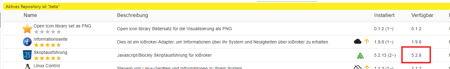

    Ich habe einen Fehler in der Darstellung beim Javascript-Adapter (0.7.0 auf Admin v.5.2.2).
    Das ist das Fenster für die SUCHE (STRG-F).
    Bin ich der Fehler oder der Adapter :D
    Achja, Browser ist Firefox...

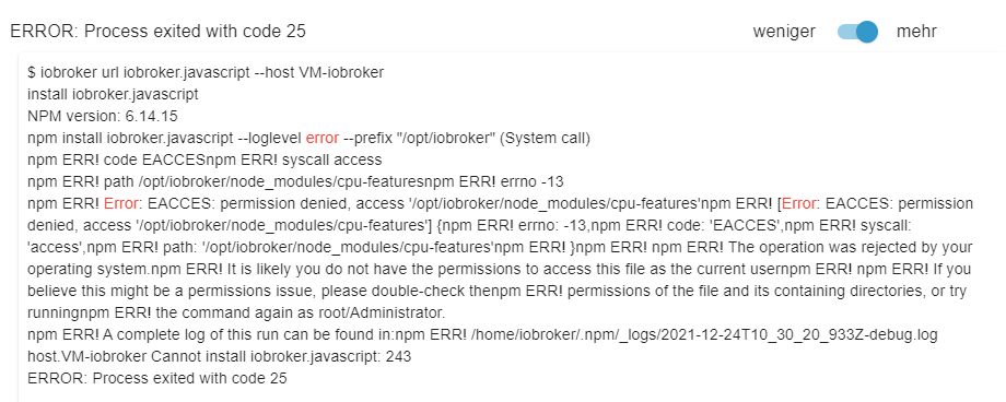

                        jetzt wollte ich mal updaten über katze.
                        Und es kommt error 25:
                        hatte ich schon lange nicht mehr!
                        angeblich fehler mir Rechte zum updaten !
                        "permission denied"
                        Was soll das nun wieder???

                                  Schalte ich auf beta um wird mir angeboten die 5.2.8 !
                                  Dies ist ja komplett wohl falsch.

                                    @paul53 sagte in Darstellungsfehler im Javascript-Adapter:
                                    Habe gerade Update von 5.2.13 auf 5.2.18 (latest) gemacht: Löst das Problem (Chrome).
                                    habe nochmal über katze probiert.
                                    Diesmal lief es durch.
                                    Habe jetzt auch 5.2.18.
                                    Und die Bildchen sind nun richtig.
                                    Danke Paul.

                                        Das Beta-Repository freigeben.
                                        versteh ich nicht.
                                        Wie du oben siehst hab ich auf beta umgestellt.
                                        Angezeigt wurde 5.2.8.
                                        Was soll man da wie freigeben?
                                        Danke.

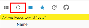

                                          HomoranH Offline
                                          HomoranH Offline
                                          @bahnuhr sagte in Darstellungsfehler im Javascript-Adapter (gelöst):
                                          und auch neu eingelesen?
