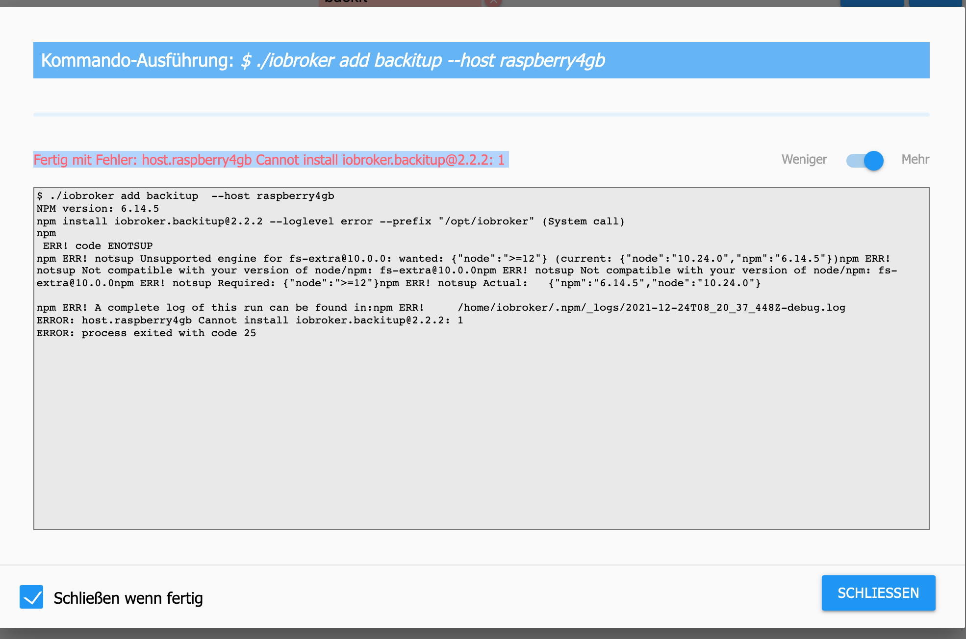

    Hi zusammen,
    dachte ich mach mal den Adapter Backitup drauf auf den Raspi4 um Iobroker zu sichern...
    Kommt diese Fehlermeldung :-(
    was tun? Hat jemand einen Tip?
    lg

      @mattn11
      Bitte Text in CodeTags posten.

        @mattn11 sagte in Backitup Installation Error:
        z.B. als erstes code als Text in code-tags posten!
        dann kann man auch die relevanten Teile zitieren.
        Du musst nur machen was da steht
          Dein nodeJS auf Version 14 aktualisieren.

            $ ./iobroker add backitup  --host raspberry4gb
            NPM version: 6.14.5
            npm install iobroker.backitup@2.2.2 --loglevel error --prefix "/opt/iobroker" (System call)
            npm
             ERR! code ENOTSUP
            npm ERR!
             notsup Unsupported engine for fs-extra@10.0.0: wanted: {"node":">=12"} (current: {"node":"10.24.0","npm":"6.14.5"})npm ERR! notsup Not compatible with your version of node/npm: fs-extra@10.0.0npm
             ERR! notsup Not compatible with your version of node/npm: fs-extra@10.0.0npm ERR! notsup Required: {"node":">=12"}npm ERR! notsup Actual:   {"npm":"6.14.5","node":"10.24.0"}
            npm ERR! A complete log of this run can be found in:npm ERR!     /home/iobroker/.npm/_logs/2021-12-24T12_35_04_285Z-debug.log
            ERROR: host.raspberry4gb Cannot install iobroker.backitup@2.2.2: 1
            ERROR: process exited with code 25

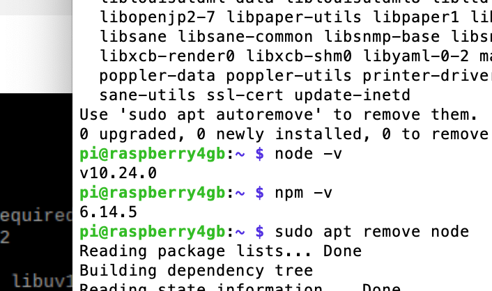

                                          google ist viel schlau:
                                          nun:
                                          pi@raspberry4gb:~ $ node -v
                                          v10.24.0
                                          Aber nicht schlau genug. Schau in meiner Signatur, die ist schlauer.
