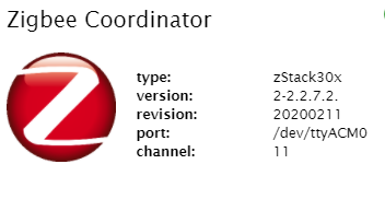

            Da ist aber die Firmeware zu alt für die 1.6.6 und kann den nicht flashen.
            Dachte der Combee 2 ist schon gut, lese eigentlich immer im Forum das es mit ihm geht.
            Wie gesagt s ist zwischen den ersten beiden Hue Birnen nur eine Holztür direkt dazwischen. Danach ist quasi in Sichtweisen alle anderen HUE Birnen im Flur, da ist eigentlich wenig was stören könnte.
            NewanN 1 Antwort Letzte Antwort

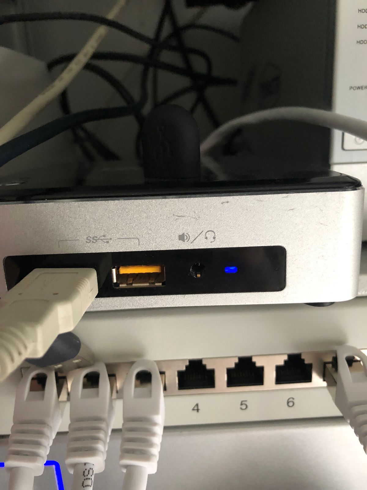

                @newan Hi, an welchem Anschluss hängt dein Stick? Er sollte nicht an einen USB 3 hängen sondern an einem USB 2 und zusätzlich sollte man ihn noch über eine USB-Verlängerung anschließen. Auch andere USB 3 Geräte in der Nähe könnten eventuell stören.
                Schöne Grüße Frank
                • F frankyboy73
                  NewanN Offline
                  NewanN Offline
                  Newan

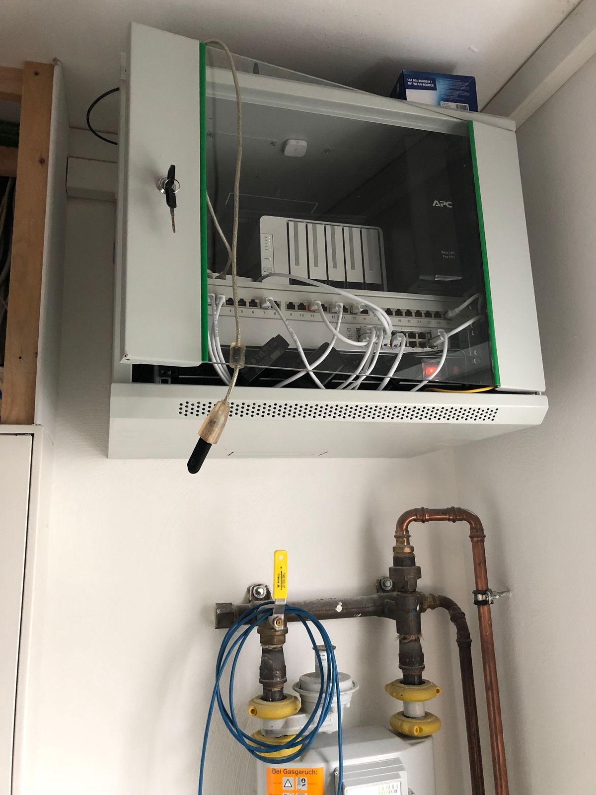

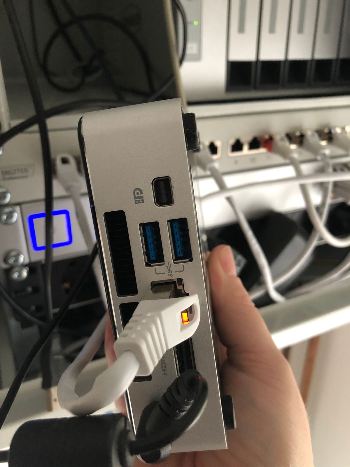

                  @frankyboy73 Danke für den Tipp. Hab das Wie auf felgenden Bild auf den linken gelben angeschlossen.
                  Auf der Rückseite habe ich nur Blaue USB 3 Anschlüsse. Gehe aber davon aus das die gelben USB 2 sind?
                  Verlängerung habe ich auch dran, damit der Stick aus dem Kasten ist:

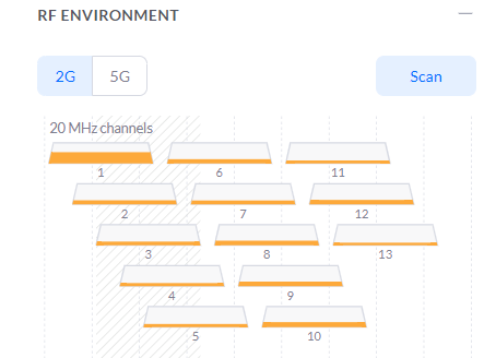

                  Allgemein, habe ich WALN nun auf Kanal 3 und 4 gelegt, was aber keine Veränderung gebracht hat. Zusätzlich habe ich die Hue birnen das Firmeware aktualisiert, auch kein unterschied. Immer wieder steigen einzelne der Birnen aus und reagieren nicht.
                  F 1 Antwort Letzte Antwort

                    @newan Ok, besser gehts ja kaum.
                    Und so wie es aussieht, wohnst du auch nicht in ner Mietswohnung und hast daher wohl eher weniger Störungen von den Nachbarn.
                    Bei mir läuft der Conbee II auf Kanal 20, das Wlan von der Fritzbox ist auf Autokanal und läuft aktuell auf Kanal 6. Ich habe damit null Probleme, allerdings habe ich nur 2 Hue Leuchtmittel dran, der Rest ist Ikea Leuchten, Ikea Fernbedienungen , Osram Smart Plugs und Aquara Sensoren.
                    Die Hue Leuchtmittel sind bei mir auch nicht aktuell, habe sie schon mindestens 2 Jahre und noch nie aktualisiert. (Die gabs mal bei irgendwelchen Echos dabei) Bin von denen aber auch nicht so begeistert, Ich bin mit meinem Raspberry von SD Karte auf Festplatte umgestiegen, an USB 3 angeschlossen (war nicht so gut) und das waren die ersten Zigbee Geräte die dann nicht mehr erreichbar waren, der Rest lief noch bzw. hatte wenn dann nur kurze Ausfälle. Festplatte auf USB 2 umgesteckt und alles lief wieder.
                    Bei mir läuft der Conbee II allerdings mit der Deconz Software und dem Deconz Adapter, aber das sollte eigentlich keinen Unterschied bei der Empfangsstärke machen.
                    Schöne Grüße Frank

                      @frankyboy73 Ja Einfamileinhaus und Wlan sihet eigentlich gut aus:
                      Also am Combee 2 liegt es meiner Meinung nach nicht. Hab nun Testweise den anderen Zigbee Adapter dran gemacht. Trotz Firmeware läuft er mit der 1.6.6.
                      Hab aber, wenn auch nun andere Hue lampen, selbe Phanomäne. Sehr sehr langsames Netz bis zum nicht reagieren und im Log folgendes:
