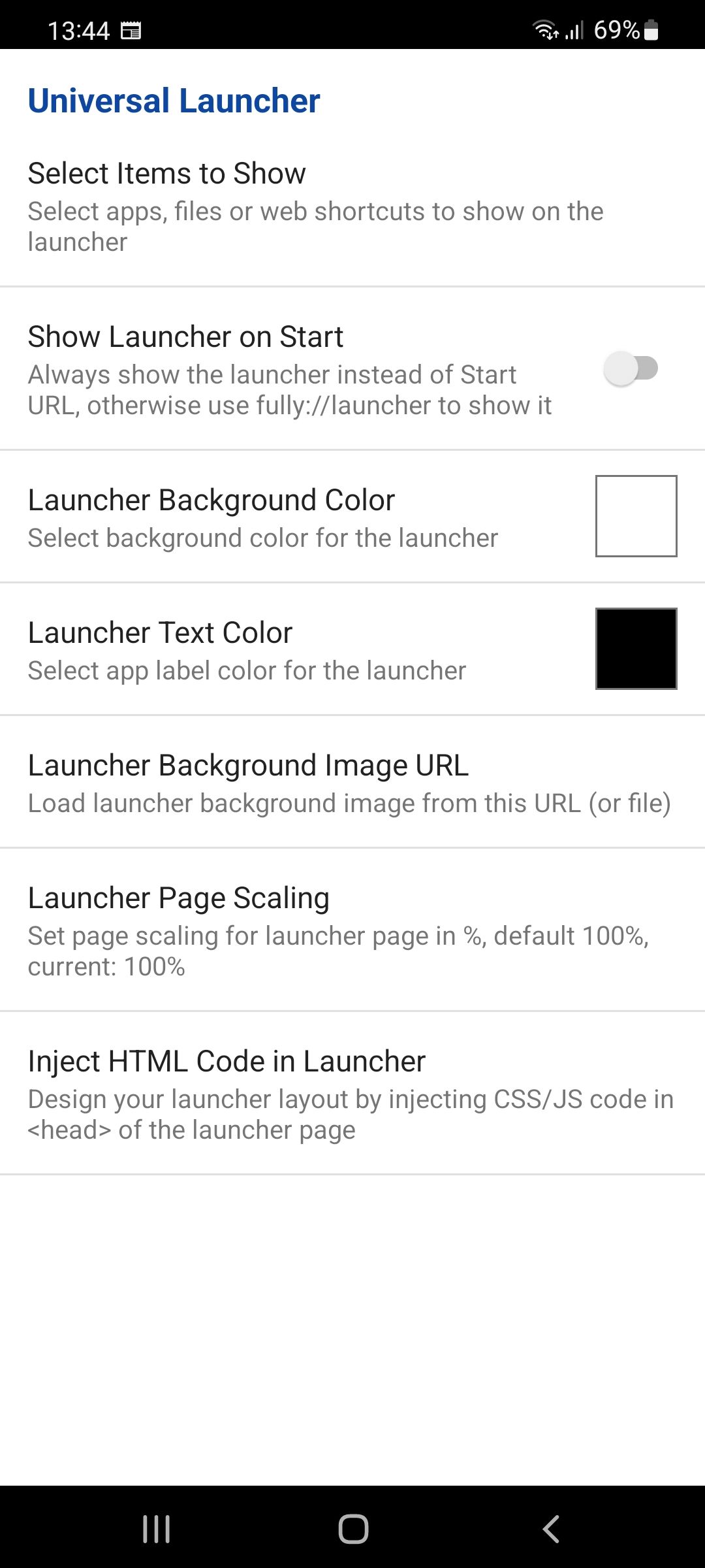

        @arteck
        Meinst du das?
        Falls ja, weiß ich nicht wie mir das helfen kann.
        Hätte gerne eine "schlaue" Verknüpfung am Homescreen (Hab ich jetzt auch, falls außerhalb vom LAN wird ein vpn aufgebaut. Möchte ich jetzt aber mit der cloud aber anders lösen.).

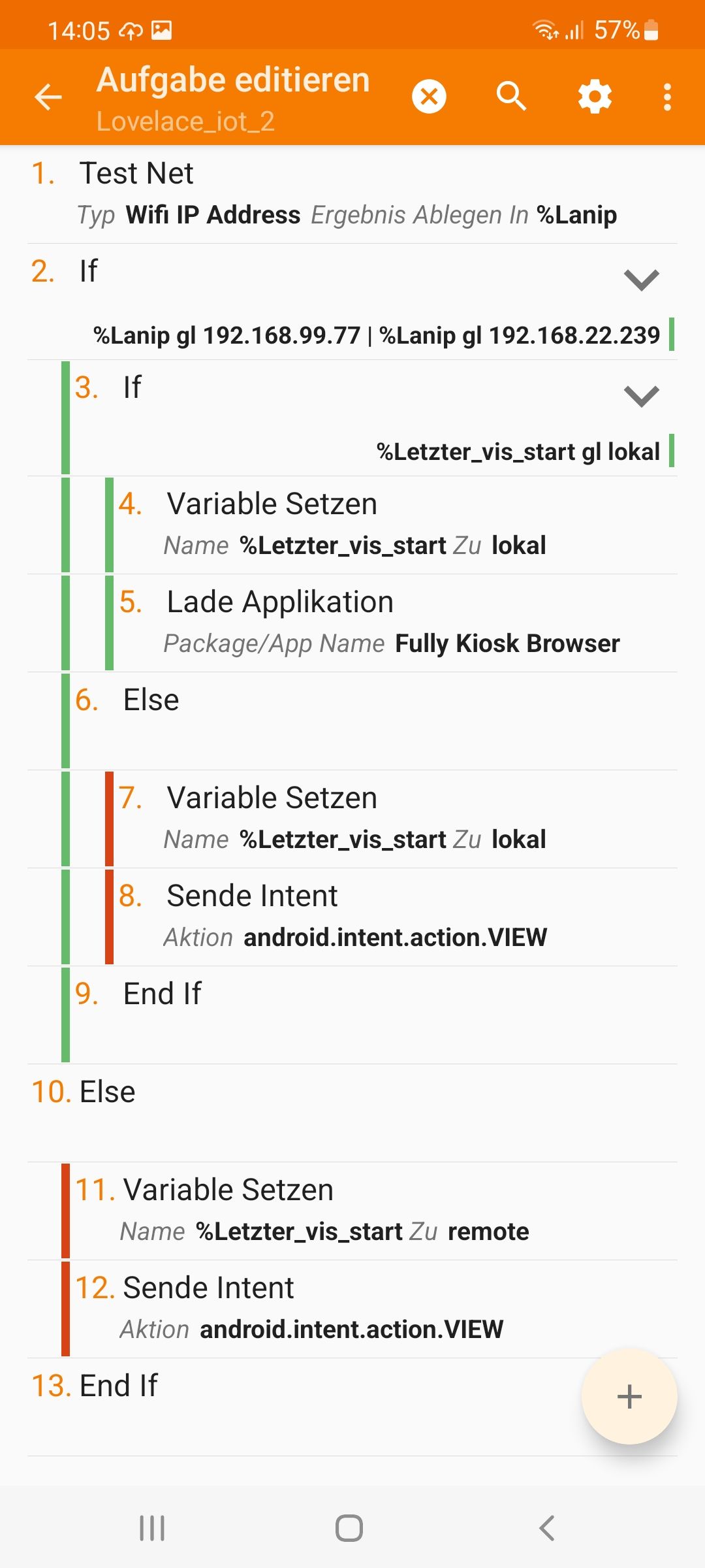

            @arteck
            Hab es hinbekommen.
            In Tasker als Task "Sende Intent".
            Dort dann:
            Aktion: android.intent.action.VIEW
            Daten: gewünschte URL
            Paket: de.ozerov.fully
            Ziel: activity
            Den Rest drumherum kann man sich ja bauen wie man es persönlich mag.
            EDIT:
            Das ist mein Task.
            Prüfe erst auf die IP von meinem Handy
            (Geht schneller als ein Ping zum iobroker).
            Wenn die IP aus meinem Heimnetz oder der Arbeit (per vpn mit dem Heimnetz verbunden) erkannt wird öffne ich die lokale IP meiner Visualisierung. Bei jeder anderen IP öffne ich den Iot-Link.
            EDIT 2:
            Hab den Task nochwas angepasst.
            Mich hat genervt, dass zu Hause im Lan beim öffnen der Visualisierung immer Seite aus der URL geöffnet wird und nicht die zuletzt geöffnete Seite.
            Deshalb prüfe ich jetzt noch, ob die VIS zuletzt lokal geöffnet wurde.
            Wenn ja , wird nur der Fully geöffnet ohne eine URL mitzugeben.
            So öffnet sich die zuletzt offene Seite.
