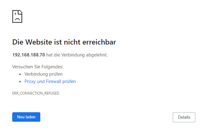

    Hallo Zusammen,
    ich versuche grade meinen Admin-Adapter auf den neuesten Stand zu bringen. Dafür habe ich zuerst den js-controller auf dem Raspi 4 aktualisiert.
    Dann per Adapter-Update-Funktion das update von 5.2.1 auf 5.2.2 gestartet. - Das is jetzt über 90 Minuten her. 20211222_-_admin-Update.jpg
    Ich kann mir kaum vorstellen, dass das normal ist, oder?
    Der Raspi, Phoscon und VIS sind erreichbar, die ioBroker-Oberfläche nicht.
    Vielen Dank
    Martin

        Martin-72
        schrieb am zuletzt editiert von Martin-72
        @crunchip
        der Reload macht es leider nicht wirklich besser:
        Neustart des Raspi hat auch nichts gebracht.

                hat geholfen... Allerdings ist der adapter nicht aktualisiert worden...
                GlasfaserG Offline
                GlasfaserG Offline
                Glasfaser
                @martin-72
                iobroker start admin
                • GlasfaserG Glasfaser
                  @martin-72
                  Martin-72
                  @glasfaser @crunchip
                  Danke Euch beiden. Control Center ist wieder da. Das Adapter ist noch alt. Aber das ist jetzt nicht wirklich tragisch...
                  Frohe Festtage

                          Zeige mal die Ausgabenanfrage von mir !?
                          @glasfaser sagte in Update Admin Adapter:
                          @martin-72
                          Du weist schon , das du Beta Tester bist !
                          Ausgabe von
                          iobroker status
                          iobroker version
                          iobroker list instances
                          iobroker update -i
                          sudo ln -s /usr/bin/node /usr/bin/nodejs
                          which nodejs node npm && nodejs -v && node -v && npm -v && sudo apt update && sudo apt update && apt policy nodejs
                          Martin-72
                          @glasfaser
                          Ich habe diesen Post tatsächlich überlesen. Ich bin / war mir nicht im Klaren beta-Tester zu sein, hätte das auch wissentlich nicht gemacht, da ich weiss, dass ich dazu viel zu wenig Ahnung davon habe.

                          • M Martin-72
                            @glasfaser
                            pi@raspberrypi:~ $ iobroker status
                            Objects type: file
                            States  type: file
                            pi@raspberrypi:~ $ iobroker version
                            3.3.22
                            pi@raspberrypi:~ $ iobroker list instances

                            pi@raspberrypi:~ $ iobroker update -i
                            Used repository: stable
                            hash unchanged, use cached sources
                            update done

                            pi@raspberrypi:~ $ sudo ln -s /usr/bin/node /usr/bin/nodejs
                            ln: die symbolische Verknüpfung '/usr/bin/nodejs' konnte nicht angelegt werden: Die Datei existiert bereits
                            pi@raspberrypi:~ $ which nodejs node npm && nodejs -v && node -v && npm -v && sudo apt update && sudo apt update && apt policy nodejs
                            /usr/bin/nodejs
                            /usr/bin/node
                            /usr/bin/npm
                            v12.22.7
                            v12.22.7
                            8.3.0

                            Ich hoffe alle Fragen richtig beantwortet zu haben.
                            Danke und Grüße
                            Martin
                            GlasfaserG Offline
                            GlasfaserG Offline
                            Glasfaser
                            @martin-72 sagte in Update Admin Adapter:
                            Alles gut ... hat sich überschnitten .( ist in Stable gekommen )
                            8.3.0
                            NPM 8 ist falsch ... sollte 7 sein
                            wie es sein soll siehe hier ....
                            https://forum.iobroker.net/topic/35090/howto-nodejs-installation-und-upgrades-unter-debian
                            und wenn du schon dran bist dann würde ich auf 14 gehen
                              8.3.0
                              Thomas BraunT Offline
                              Nein, sollte 6 sein.
                                GlasfaserG Offline
                                GlasfaserG Offline
                                Glasfaser
                                @thomas-braun sagte in Update Admin Adapter:
                                JA , hast recht . so früh am morgen .... ist ja ungerade ... vertipper....
