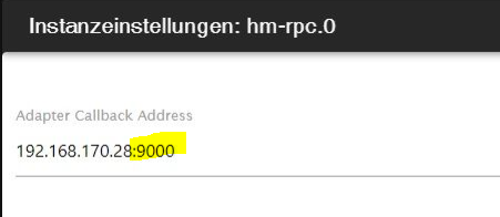

    Servus,
    nachdem ich eine neu Installation von docker/ioBroker machen musste funktioniert leider der hm-rpc Adapter nicht mehr!
    meine Adapter Einstellungen
    log
    die leeren datenpunkte... die Geräte werden erkannt aber ich komm an die daten nicht ran
    Ich hab bei der Callback Adresse Router/nas/localhost probiert hilft nicht!
    ich hab jetzt schon einige zeit im Forum und Google verbracht aber leider komm ich nicht weiter!
    kann mir hier bitte einer helfen, meine Frau hängt mir im Nacken da die Heizung nur im Handbetrieb funktioniert ;)
    danke

      @bonghole
      Adapter-Adresse: IPv4 von ioBroker
      Callback-Adresse: IPv4 des Docker-Hosts (ohne Port)

        Guten Morgen paul
        callback hab ich auf den host, ohne Port gesetzt
        bei der IPv4 adapter adresse dacht ich die 0.0.0.0 wäre richtig?
        aber ich hab auch nur 3 zur Auswahl...
        keine davon geht!
        danke dennoch für die Antwort

          @bonghole
          wie kommt denn da die 9000 rein und warum !?
          Lösche die Port Angabe .

            ich hab einfach alles mal probiert port ist jetzt raus geht aber immer noch nicht..

              @bonghole sagte in Datenpunkte von hm-rpc leer... Callback Addresse falsch?:
              Wie hast du es aufgebaut , mit MACVLAN oder Bridge Mode
                  ....geht aber immer noch nicht..
                  Welche Fehlermeldung kommt !?
                  Zu der Einrichtung :
                  https://forum.iobroker.net/topic/13613/tutorial-iobroker-homematic-ccu-in-docker-container-auf-synology-nas?lang=de

                    @glasfaser
                    ne geht leider immer noch nicht :(
                    also mein Script gibt NULL zurück anstelle der Ventilstände...
                    im iObroker sind die werte bei den Objekten eben auch leer!
                    unter 3 sollte eigentlich eine % Angabe sein...
                          Du hast oben hm-rpc.0 eingerichtet ,
                          das Script setzt ein state bei hm-rpc. 1 ab

                            @glasfaser
                            sorry da war der screenshot falsch ich habe aber beide konfiguriert hm-rpc.0 und hm-rpc.1
                            bei hm-rpc.0 werden die Ventilstände abgefragt und bei rpc.1 wird das Heizungsrelais geschaltet
                            aber script ist ja nicht das Problem sondern ehr das ich eben im iObroker unter Objekte die Werte in der UI nicht sehe!
                            hier noch das log
                            danke schon mal für eure Zeit !
                              192.168.170.98:2001/ init ["http://172.17.0.2:2001",""]
                              jetzt bin ich wieder raus.
                              Das scheint ein Blechbüchsen-Special zu sein, oder @Glasfaser ?
                                GlasfaserG Offline
                                GlasfaserG Offline
                                Glasfaser
                                Ja ... deshalb die Frage wie er das Netzwerk aufgebaut hat
                                @BongHole
                                Was für eine NAS ist das !?
                                Mit Portainer kenne ich mich nicht aus ......
                                • B BongHole
                                    hm-rpc.1 2021-12-21 11:25:09.779 info xmlrpc -> 192.168.170.98:2010/ init ["http://192.168.170.28:2010",""]
                                    die hm-rpc.1 passt ja
                                    B 1 Antwort Letzte Antwort
                                      B Offline
                                      B Offline
                                      BongHole
                                      lag wohl daran das es im portainer läuft... habs jetzt da raus genommen geht jetzt...
                                      hab es auch noch mal mit einem macvlan (in dem auch piHole läuft) versucht hat aber nicht geholfen...
                                      schade aber dann eben ohne portainer.
                                      danke auf jedenfalls für die Hilfe!
