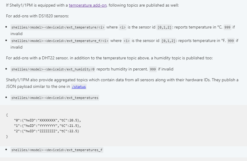

          @andre105 sagte in Shelly 1 schalten mit Zeitverzögerung.:
          Shelly 1 mit Addon
          Ich weiß nicht ob Du mit dem Shelly Adapter arbeitest oder mit mqtt.
          Bei mqtt habe ich gerade gesehen, hast Du eigene Datenpunkte mit der Temperatur.
          Das Ganze verarbeitest Du dann mit der von Dir präferierten Loigkmaschine.
